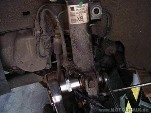

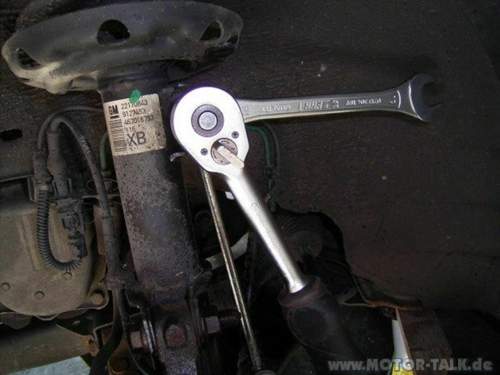

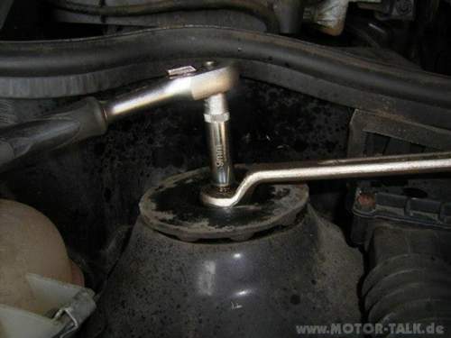

Das Federbein baut man zuerst aus, dann setzt man Federspanner an. Unten zwei Schrauben, eine an der koppelstange und den " Deckel " oben am domlager. Dann kannst federbein nach unten rausziehen. Wenn möglich an einen Schraubstock festmachen und Federspanner ansetzen. Die gespannte Feder kannst ja dann direkt in den neuen Dämpfer ( federbein) einsetzen. Neue domlager drauf und fertig. Keine Angst wenn den Deckel bzw Teller oben am federbein abschrauben tust, passiert nichts. Feder von vom domlager gehalten.
Spur muss neue einstellen. Sind Advantage nicht die sportlichen Dämpfer ?
