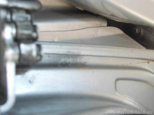

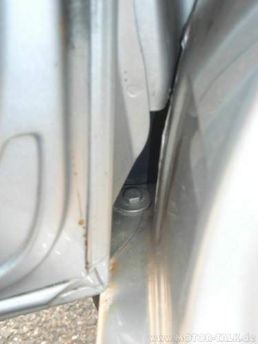

Mich hat vorhin fast der Schlag getroffen. Beim aussteigen dachte ich noch, der Maxi ist dreckig. Dann aber sah ich, das der Kotflügel auf der Fahrerseite innen lauter Rostspritzer hat. Und am Schweller lief die braune Brühe runter. Ich hatte ja erst eins der Scharniere im Verdacht. Sieht aber so aus, als würde es zwischen den Blechen raus kommen.
Bild ging noch nicht, hatte nichts dabei. Wird aber nachgereicht.
Hatte von euch auch schon mal wer sowas? Oder andere Frage: wenn da nun was währe, gibts da nach 5 Jahren noch Garantie? Nächste Woche muß ich eh zum 😁 wegen Aktion am DSG ( dank MotorTalk). Da werde ch gleich mal nachhaken.
Aber eins muß ich nun mal sagen: jetzt war mal ne weile ruhe mit dem Wagen, und nun gehts einfach so weiter. Also Qualität ist das absolut keine, schon gar nicht für den Preis was der mal gekostet hat.
Gruß klaus

Hallo PIPD black und balky
Ich hoffe, es klappt mit den Bildern. Aber erst mal Danke für den Tipp!!! Ich war gerade noch mal beim Caddy. Wenn man weis wo man schauen muß findet man auch was. Der Rost kommt vom Scharnierbolzen. Er tropft auf der Rückseite runter, verteilt sich an Türe und dann am Schweller. Bilder sind relativ schlecht ( für so ne teure Camera) Makro funktionierte nicht.
Dann kann ich ja doch noch mit dem Putzen anfangen. Und anschließend Fetten.
Danke nochmal!!!!!!!!!! Der Stein der mir vom Herzen gefallen ist, ist riesen Groß.
Gruß an alle klaus, der bei dem schönen Wetter Bereitschaft hat und nicht Mopped fahren darf🙁

Ich hatte z. B. im Passat unterhalb des Türschaniers an der A-Säule Rostspuren. Sah wie runtergelaufene und angetrockene Rostsuppe aus. Beim Caddy beginnt es auch ganz langsam ist aber immer noch abwischbar.
Hintergrund sind die sich aneinanderreibenden Teile des Türschaniers/-feststellers.....wenn der Lack da ab ist und auch nicht mehr genug Schmiermittel dran ist, beginnen die Dinger zu oxidieren. Salzlake oder Regenwasser, welches von der Frontscheibe bzw. der A-Säule darunter läuft, tun ihr Übriges.

dieses Phänomen kann ich bestätigen, bei meinem Passat 3BG aus 2001 genau das selbe an der Fahrerseite!
Dagegen hilft eigentlich nur das weiße Sprühfett, dass schützt gegen eindringende Außeneiflüssen und zieht sich ganz allmälich durch die Kapilarwirkung in den Reibbeteich des Schaniers.
Hat bei mir prima geholfen. 😉

Hallöle,
na ich kenne das genau so vom 3BG, zwar hat der andere Türscharniere aber genau so hat das auch da angefangen. so gut es geht sauber machen und mit dem weißen Sprühfett gut dick ein sprühen und ruhe ist. Kann sein das beim ersten mal noch was durchs Fett kommt aber dann hört das schnell auf.
Darauf achten das es ein säurefreies Fett ist.
