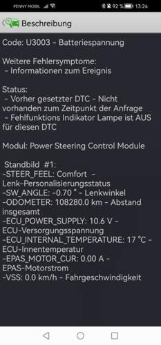

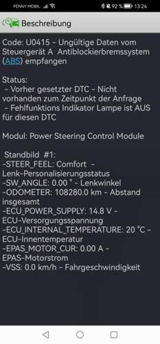

ich habe leider ein Problem u d das kurz vor Weihnachten.
Ich habe am Mittwoch Abend ein Fahrzeug überbrückt und 20 km später ist der Mondeo auf Notlauf. Nach Aus- und Einschalten. Lief er wieder normal. 2 Tage später das gleiche Spiel.
Fehler U0415 00-08 Ungültige Daten vom Steuergerät A Antiblokierbremssystem zeigt es an und ist nicht löschbar mit FordScan lite.
Zwischendurch war der Fehler U 3003 Batteriespannung. Die Batterie wurde dieses Jahr im April gewechselt.
Fehler U3003 konnte ich mit FordScan lite löschen.

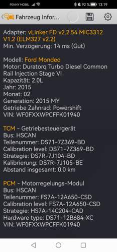

Anbei Bilder vom Fahrzeug und Fehlercode

im Zusammenhang mit einer zu niedrigen Batterispannung kann das gerne sein, dazu muss die Batterie nicht kaputt sein, sondern durch zuviele Kurzstrecken oder längeren Standzeiten geschwächt
In diesen Fällen tritt der Fehler aber sporadisch auf und lässt sich auch löschen

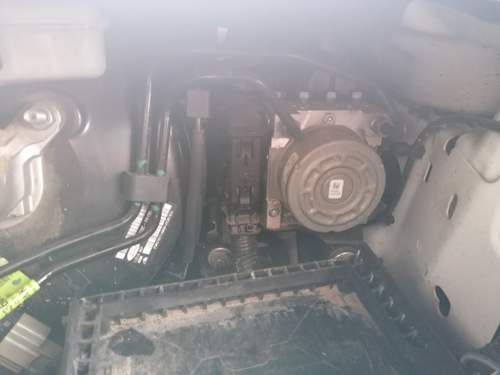

Hier würde ich mal einen Blicke auf den Stecker am ABS-Modul werfen und insbesondere auch auf den Massepunkt, mit dem das ABS versorgt wird. Für das Baujahr und was man schon gehört hat, nicht unwahrscheinlich, dass der schlechten Kontakt hat, weil oxidiert oder die Mutter nicht fest
Der Blinkernutzer
Vielen Dank für die schnelle Antwort. Ich bin leider kein Fachmann, aber handwerklich begabt. Wo sitzt den das ABS-Modul?
Motorraum, unterhalb vom Bremsflüssigkeitsbehälter am Hauptbremszylinder

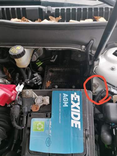

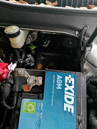

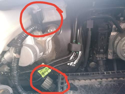

Mahlzeit. Sorry das ich am Sonntag störe. Ich habe nur 2 Stecker gefunden und beide mit Kontaktspray gesprüht. Wo ist das Massekabel und waren es die richtigen Stecker oder bin ich total Falsch? (siehe Bilder)

auf Deinem ersten Bild am rechten Rand und im zweiten Bild das runde Ding ist das ABS-Steuergerät, da sind doch die Ventile mit dran, die den Bremsdruck regeln.
Von diesem großen Stecker, der da seitlich dran ist, ist ein Kabel der Minus, der zu einer Schraube an der Karrosserie geht
ohne Gewähr:
Pin 42 und 43 sind der Bus grün+beige, grau+blau, erkennt man, weil sie verdrillt sind
Pin 14 schwarz+gelb ist Minus und geht an den Massepunkt
Plus (12V) gibt es mehrere
Pin 35 weiß+blau das kommt von der Sicherung F25 aus dem Verteiler neben der Batterie
Pin 1 gelb+rot, F82
Pin 30 grau+rot, F69
Der Massepunkt befindet sich bei diesem Verteiler nahe der Batterie oder, je nach Ausführung, auf der Seite zum Scheinwerfer der Fahrerseite
Massepunkte sind nicht immer offensichtlich geschädigt, also mindestens messen und oder abschrauben zum Prüfen

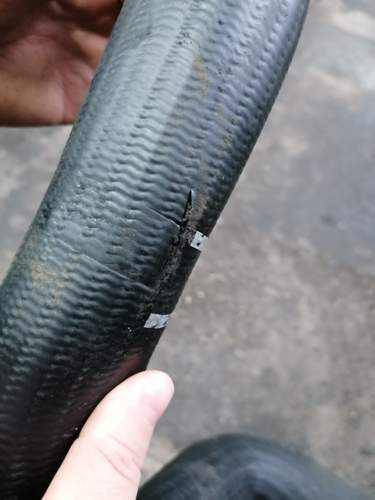

Leider ist der Fehler P2279 wieder da. Anscheinend ist es ein Schlauch undicht
