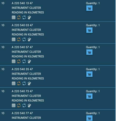

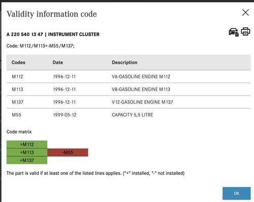

Hast du eventuell den Ausdruck eines Kurztests? Da stehen doch auch Teilenummern von STG drin. Bei mir ist es z.B. die 2205400347.
@Bamberger_1
Mit der FIN kein Problem.
Im Kurztest werden nicht alle Teilenummern angezeigt - sondern nur was eingebaut ist.
Im EPC werden alle Nummern gelistet, die erste bis zur jetzt gültigen Nummer.
Garantiert gibts mehrere die als Ersatz verwendet werden können. Ich schätze mal mehr als 10 Stück.

Themenstarteram 5. März 2022 um 11:48
Bedeutet dass ich jedes dieser Typen 1:1 eintauschen könnte. Also Stecker ab und an das „neue“ Gerät dran==> fertig?

Ja, alle für M112, 113 + 137 gültig.
Nur den KM Stand kannst Du nicht ändern

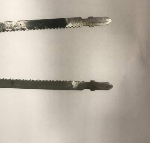

Hat jemand die Bestellnummer für die Ausziehhaken? Oder eine Zeichnung zum Selberbasteln? Sowas kann ich nämlich. ;-))

Stimmt, bin dabei mich schlau zu machen. Die Frage ist, sind es die Übertrager oder was anderes. Ich habe inzwischen die perfekten Auszieher. Siehe Bild. Das hat ein indischer oder pakistanischer Bastler gepostet. Klappt perfekt, man muss nur die Enden der Stichsägeblätter auf etwa 1mm Stärke reduzieren. Dann klicken die richtig ein, etwas nach außen gedrückt und dabei gezogen ====> und raus ist das KI.
KI Auszieher
