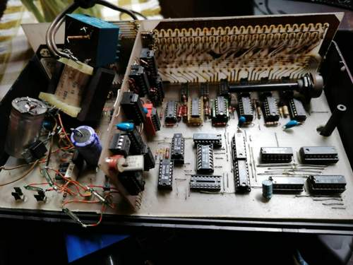

Halb ot, sowas hab ich mir 1982 aus den Fingern gezutzelt, Platinen auch selbstgemacht, heute durch Zufall unter geraffel gefunden.
Zum Thema : das blaue Trafotrum gibt's in verschiedenen Versionen auch in 2 *110 / 2*12v, nie versucht, aber sowas koennte auch passen.
Dunkel an den enden der röhre deutet auf zu geringe spg. Hin (Trafo) in der Mitte eher die röhre futsch.

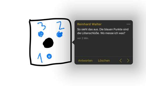

Zum Thema Poti für die Beleuchtung. Man kann etwa 100 Grad drehen von Anschlag zu Anschlag. Das Ding hat 3 Anschlüsse, wenn man da misst (zwischen welchen Anschlüssen?wo???) dann kommt immer entweder 0 Ohm oder um die 300 Ohm nichts dazwischen. Auch komisch.
Poti abgebrannt. Normaler weg ca. 300°, verm. ist die Widerstandsschicht an der Stelle abgebrannt, dann rastet der Schleifer an der Stelle ein.
Gemessen wird von einer Seite zur Mitte. der R links/ rechts sollte gleich sein zu der Summe der Rs links Mitte und rechts Mitte.

@Rhanie ich glaube ich bin doof. Schau mal das Foto an., vielleicht kapier ich das dann
0666278c-98bf-4f09-8a0c-82e6694ffe44
2-3sollte der gesamt r sein, das erkennst du wenn sich da trotz drehen nichts ändert, somit sollte sich bei 1-3 1-2 etwas tun.
Wobei die Zeichnung jetzt nicht so ultimativ gut ist...
Arbeite nebenbei noch mit einem slicer, da muss ich grad immer umdenken.
Die 3 pins sind nicht 120° verteilt sondern asymmetrisch die beiden die näher zusammen sind
Sind der r, das andere der Schleifer.
@Rhanie so, jetzt habe ich Ding rausgelötet. Dann gemessen wie du sagst. Widerstand 2-3 30kOhm. 1-2 bzw. 1-3 teilt sich dann auf je nach Stellung auf. Also das Ding ist ok. Eingebaut kann man nichts messen, da man niederohmige Kreis anmißt.
