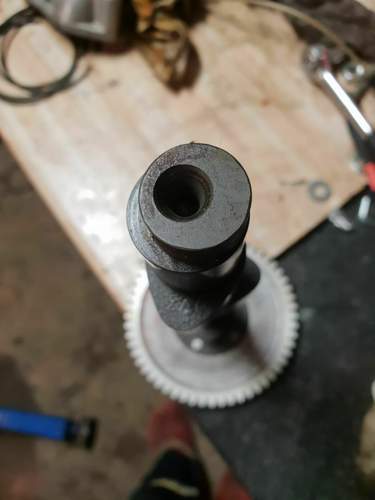

Hallo, ich brauche mal eure Hilfe zu einer Typ4 Nockenwelle.
Ich habe durch Zufall ein ziemlich neu aufgebauten 2,4L Typ4 Motor bekommen der nur leider lange Stand deshalb habe ich ihn noch einmal geöffnet um alles zu reinigen und wieder neu abzudichten.
Jetzt meine Frage.

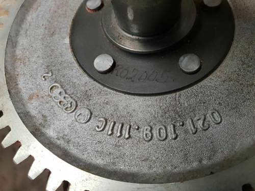

Es war diese Nockenwelle drin verbaut sieht aus wie neu steht leider nicht viel drauf.
Kann mir anhand der Bilder jemand sagen um was es sich für eine handelt?
Das Rad ist auf jeden Fall Standard und neu genietet.

316 ist nicht gleich 316
Die alten Schleicher 316 (Ro 200) hatten z.b. 9,7mm Nockenhub.
Meine Nowak 316er hat sogar 10,4mm Nockenhub die ich mit 1:1,25er Kippern verbaut habe um auf genau 13mm Ventilhub zu kommen.Dazu hat die Nowak ein modernes Profil .Die Schleicherprofile sind aus den 70ern ,laufen zwar nach wie vor gut aber in den Jahren danach hat sich ja auch was getan bei der Profilentwicklung der Nocken.

Ich habe jetzt mal intensiven Kontakt mit J.Nowak gehabt.
Bin jetzt am überlegen ob ich eine 302er Welle von ihm nehme und die Schleicher raus schmeiße.
So wie ich den Motor möchte mit guten köpfen gehen auch 150PS vor allem aber untenrum geht er richtig gut.
Denke wohl ernsthaft drüber nach.

Ja werde mir die 302er Nowak Welle einbauen.
Der Jürgen hat mir mit der Welle ein gutes Konzept vorgeschlagen.
Köpfe 44/38 erleichtete Pleul dann wird er 150 PS erreichen und vor allem untenrum geht was.
