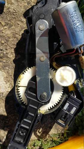

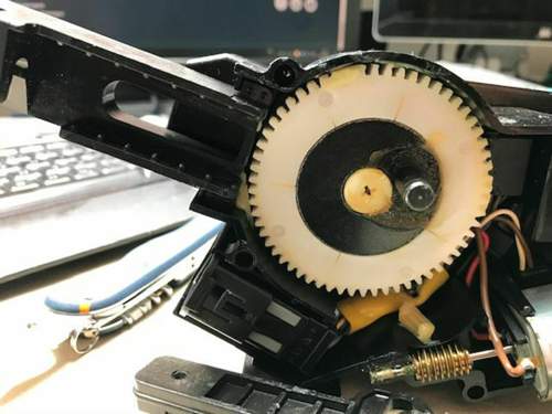

hatte am WE Zeit nach dem Stellglied zu schauen. Leider musste ich feststellen, daß das große Plastikzahnrad innen gebrochen ist. Dadurch kann das Teil ja nicht mehr richtig funktionieren. Siehe Bild.
Die Ersatzteilsuche ist auch schwierig gewesen, da es für TwinTop nicht so viele gebrauchte Ersatzteile auf dem Markt gibt. Eb** gibt da nix her. Und Neu und Orginal ist schon schön teuer. Stellglied ca.400€
Habe nun ein gebauchtes Teil in England gefunden und bestellt. Hoffe es kommt zügig.
Dann einbauen.
Bleibt dann nur noch die mühsame Einstellarbeiten.

So hier das finale Update.
Nachdem das gebrauchte Teil angekommen war, habe ich das Stellglied (Verriegelungsmotor) getauscht.
hatte ja jetzt ein wenig Übung beim Aus-und Einbau.😁
Der Einbau ging eigentlich recht flott. Nur das Einstellen war mühselig. Da ich ja die Montageplatten mit ausgebaut hatte, musste ich natürlich die Position des Stellgliedes wieder einstellen. Hat etwa 1 Stunde gedauert bis ich eine gute Position des Stellgliedes hatte.
Also wer auch so einen Fehler hat-------bitte nur das Stellglied an sich ausbauen oder die genaue Postition der Montageplatte anzeichnen.

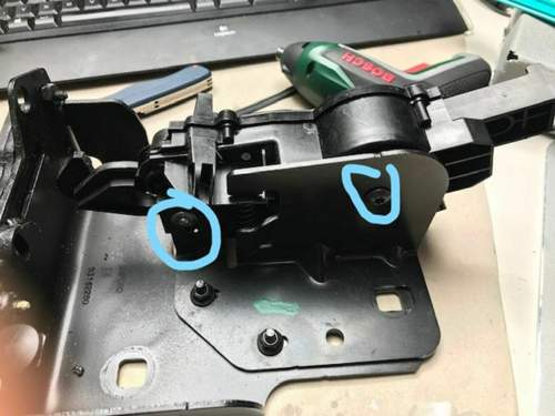

Ich habe eben die Operation durchgezogen, Patient lebt. 🙂
Ich hab das Stellglied mit den im Bild markierten Schrauben von der Basis gelöst - man muss etwas mit der Feder aufpassen und das "neue" Teil wieder ein gebaut. Ich hatte beim Kauf des Ersatzteiles die komplette Montageplatte mit Scharnier dabei. Damit konnte man schonmal Trockenübungen machen. Die Inspektion des ausgebauten Teiles ergab ein angerissenes Zahnrad (nicht so Krass wie bei Dir).
Bei meiner Recherche bin ich nur auf Metallnachbauten für ein Astra TT Antrieb gestossen - leider nicht baugleich zu unsern.
