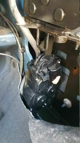

Oft ist auch einer sich im Kofferraum befindlichen Stellmotoren die der Verriegelung dienen defekt, meistens befinden sie sich aber nicht in der richtigen Position.
Ich hatte diesbezüglich schon 3 x das Problem mit dem Stellmotor im Kofferraum rechts. Dieser stand nicht in der Endposition und der Mikroschalter meldete nicht das OK für die Verriegelung.
Habe beim Tigra meiner Frau auch das Problem das sich das Dach nicht mehr eletrisch öffnen lässt ( hat dieses jahr schon mal gefurzt). Habe dann es mechanisch geöffnet und festgestellt das das rechte Kofferraumschloss 93164275 nicht mehr el. entriegelt. Sobald der Kofferraumdeckel mechanisch etwas geöffnet ist, kann mann das Dach elektrisch komplett öffnen.
Kann mann den Stellmotor irgendwie prüfen oder wieder in seine Grundstellung bringen??, ohne gleich ein neuen Stellmotor kaufen zu müssen
Habe leider keine Software/Hardware um Fehler auslesen zu können.
Bin über jede Hilfe dankbar
Rechter Stellmotor 93164275
Moin, Du kannst ihn ausbauen und dann öffnen. Dann entweder mechanisch auf die Nullposition setzen oder elektrisch per 12 V am Motor testen und in Position bringen. Den Mikroschalter kannst Du dann auch durchmessen.

Werde es so versuchen. Gebe hier dann Bescheid.
Danke und schöne Ostern
