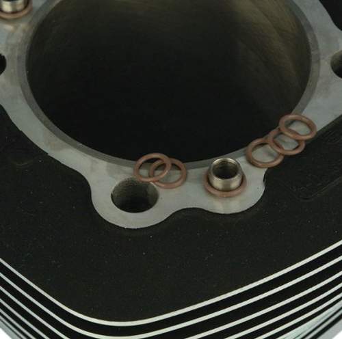

Hallo Leute!
Bin gerade am Zusammen bzw. Neuaufbau meines Twin Cams.
Frage zu der Zylinderkopfdichtung von James Gasket.
Bei dem Dichtungsset sind kleine O-Ringe dabei, die dem Zylinder zugeordnet werden.
Ich finde da aber keinen "Platz" für diese O-Ringe, außer bei den Passstiften, aber da kommt ja die
Zylinderkopfdichtung drauf.
Auch auf der Teileliste ist da kein O-Ring eingezeichnet....
Hat da wer von euch einen Tip für mich? Danke für Infos!

Das Loch in der Dichtung gross genug für die Oringe?
@ScottyMoore schrieb am 21. Oktober 2022 um 10:52:48 Uhr:
Nein, ist absolut passgenau.....

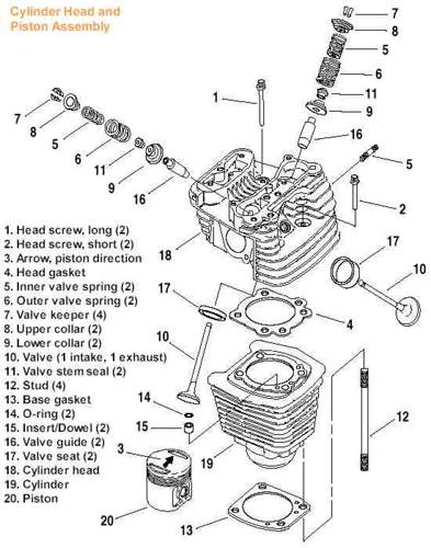

Hab ein paar Anleitungen gefunden.
Die O-Ringe kommen über die cylinder dowels (Führungsbuchsen), damit die Dichtung richtig ausgerichtet ist.
Sag mal die Teilenummer, die auf dem Packerl steht. 2 O-ringe pro Dichtung sieht nach EVO aus, soweit ich das bisher überblickt habe.

da seh ich auch so.......das JPEG is von nem EVO- Gasketkit.
Sieht im James Katalog für den Twin-Cam 88/96CI aber auch so aus, wie von Jungbiker gezeigt...
