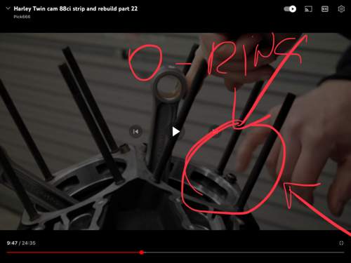

Habe auf YouTube einen Beitrag wo der Schrauber jeweils einen O-Ring verwendet........
Und das dürften wohl diese O-Ringe sein, die dem Paket von James Gasket beiliegen.
68450d08-eed1-4c44-8af8-f36e9f344027
B9318220-76ed-41db-9837-a6c913a9eb48
Dann hast du den Dichtsatz:
https://www.jpcycles.com/.../...ames-cylinder-head-and-base-gasket-kit
Es gibt auch noch den hier für fxsts:
Dann kommt der O-Ring unten ans Kurbelgehäuse und oben an die Kopfdichtung gar keiner.
Wenn alles perfekt bündig ist, wie du sagst, dann wirds schon passen.
Hast du alle Werte? Drehmomente, Reihenfolge zum anziehen der Schrauben?
Wie machst du den das mit den Drehmomenten? Sind ja immer von... bis Werte.
Nimmst du da den Mittelwert?

Ich habe wie bei meinen ganzen Motorrädern die ich bis jetzt gefahren bin immer ein Werkstatthandbuch.
Aber diese Reparatur ist bis meine aufwendigste.
Zu den Drehmomenten. Oftmals sind es mehrere verschiedene Drehmomente die man einhalten muss.
Wie z. B. Zylinderkopfschraube, also erster Wert 16 Nm, dann 23 Nm plus 90 Grad........
Und ja, diese Teile sind in dem Motordichtsatz von JG enthalten.

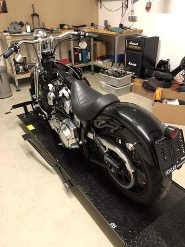

Werkstatt
Vor allem viel Glück !
Die Werkstatt sieht super aus. Sogar mit Hebebühne.
Ich bin überzeugt, dass du das schaffst.
Ja, hat mir ein Kumpel zur Verfügung gestellt, für 30€ im Monat eine mehr als gute Alternative zu meiner Garage, in der es im Winter kalt und dunkel ist. Hab da früher auch sehr viel an meinen Harley geschraubt, Street Glide umgebaut usw. aber abgesehen von diversen Nachbarn die sich ständig über den Lärm aufgeregt haben, ist es mit der „neuen“ Werkstatt nicht zu vergleichen. Und gerade bei Arbeiten am Motor sollte schon alles so halbwegs passen.
Ist eben nur auf eine gewisse Baureihe beschränkt, mit einer Street Glide wäre ich da nicht mehr bei der Türe reingekommen. Aber für Sporty, Dyna und Softail ganz gut geeignet 🙂

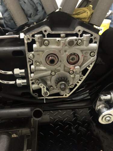

Jetzt sieht es übrigens im Bereich Nockenwellen schon wieder recht ordentlich aus.......
