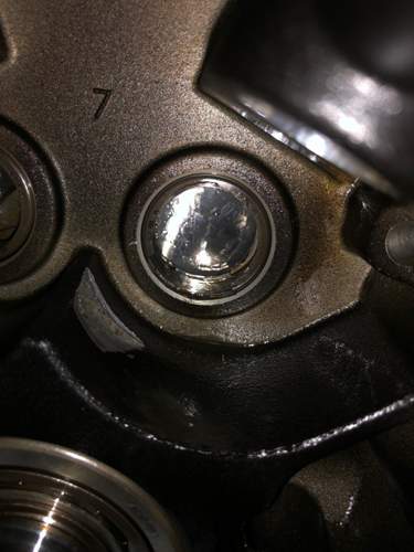

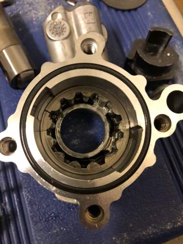

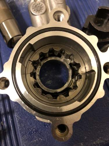

Defektes Nadellager, das hat sich völlig aufgelöst.
So eine Ölpumpe habe ich übrigens noch nie gesehen, die hat wohl Teile des Lagers in den Antrieb bekommen.
Die Zahnräder sind teilweise sogar gebrochen.
Also so wie es aussieht ist es wohl ein Totalschaden. 🙁

Es ist ein Totalschaden, mindestens wirtschaftlich betrachtet.
Die Späne haben jedes Lager in diesem Motor in Mitleidenschaft gezogen,
das Motorgehäuse ist im Bereich Nadellager ruiniert.
Das Angeln mit Magnet ist nur noch Zeitverschwendung.
Kauf Dir nen Motor, alles Andere macht leider keinen Sinn mehr.
