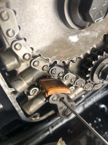

Habe heute mal das Nockenwellengehäuse geöffnet, in der Hoffnung einen zerbröselten Kettenspanner zu finden, der die Ursache für den Fehler sein könnte. Aber war eigentlich überrascht, der Spanner sieht gar nicht soo schlimm aus.
Den hinteren kann ich erst nach dem Ausbau der Nockenwellenplatte checken. Aber von oben betrachtet auch nicht so übel. Also der Fehler muss wohl woanders zu finden sein.
Was mir aber noch aufgefallen ist, Öltank komplett trocken, und im Nockenwellengehäuse locker 1,5 - 2,0 Liter Öl.
Ist das normal?

Der Öltank sollte eigentlich nicht trocken sein.
Deine Maschine hat ja eine Umlaufschmierung (Trockensumpf).
Der große Motorexperte bin ich nicht, aber für mich sieht das aus,
als ob deine Ölpumpe nicht mehr fördert.
Vielleicht ist auch die Rückführung vom Ölfilter dicht.
Viel Erfolg bei der Suche.
