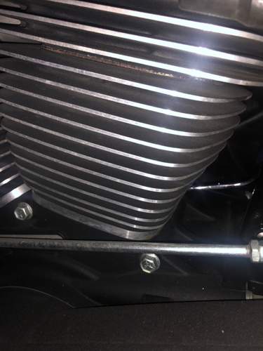

Vorab, natürlich ist es nicht möglich über Ferndiagnose einen Fehler festzustelle. Das ist mir klar.
Aber vielleicht hatte ja einer von euch schon ein ähnliches Fehlerbild. Folgendes Problem.
Ich habe heUte meine FXSTS (Softail Springer 2003) aus der Garage geschoben, und gestartet. mir viel sofort auf dass sie das Gas nicht so richtig annimmt. Ok, dachte ich mir etwas länger gestanden, muss erst mal warm werden usw.
Aber das Fehlerbild hat sich nicht geändert.
Sie zieht einfach nicht mehr richtig.
Mit Müh und Not 110-120km/h und das nach einer sehr langen Beschleunigungsphase.
Mir ist jetzt aufgefallen dass es beim hinteren Zylinder im Bereich wo der Auspuffkrümmer angeschraubt ist, eine leichten Ölfilm gibt, auch am Auspuff und seitlich am Öltank sind Öltropfen zu sehen. Ich werde jetzt noch Bilder davon machen. Kann aber nicht feststellen wo dieses Öl herkommt.
Ist möglicherweise die Dichtung defekt, und dadurch keine richtige Kompression mehr vorhanden?
hatte von euch jemand schon mal ein ähnliches Problem?
Danke für alle Infos!

Wurden bei deiner FXSTS schon mal die Steuerkettenspanner getauscht? Hintergrund: Wenn die Spanner zerbröselt sind geraten die Teilchen in die Ölpumpe. Dadurch kann die Ölabsaugung aus dem Kurbelgehäuse gestört sein. Funktioniert die Ölrückförderung in den Öltank? Einfach bei laufenden Motor in den Öltank gucken.

Schaut euch mal den Zylinder genau an, es sieht so aus als wenn er da unterhalb gerissen wäre......
Oder geht hier nur die Beschichtung herunter.........
Nach der Demontage weiß ich dann wohl mehr......
Meinst du da im Bereich der Kopfdichtung?
Ja........
Also (für mich) zumindest so viel ich sehen kann, ragt da die Kopfdichtung etwas über.
Ich denke aber, dass das schon vorher so war.

Sie ist auch staubtrocken, bei einem Riss müsste da ja alles mit Öl versaut sein.......
Das ist sicher okay!
Wie sieht es denn beim Front-Zylinder aus?
Was passiert denn, wenn du die Kerzenstecker abwechselnd abziehst?

Muss ich erst checken, hab mich nur auf den hinteren Zylinder fixiert.
Aber wenn es oben bei den Rockerboxen bei der Dichtung heraus sifft, dann
würde es bei einem Riss sicher nur so herausspritzen, sicher alles voller Öl.
Ist es aber nicht, alles furztrocken.
@fxstshd schrieb am 6. September 2022 um 21:13:53 Uhr:
Noch nicht probiert.
Das wär nämlich interessant, ob der Motor dann auf irgend einem Zylinder normal läuft, also nur ein Zylinder bockt. Am Ende ist vielleicht gar der Front-Zylinder der Übeltäter.
