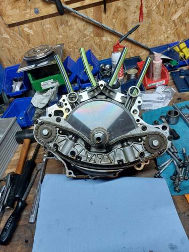

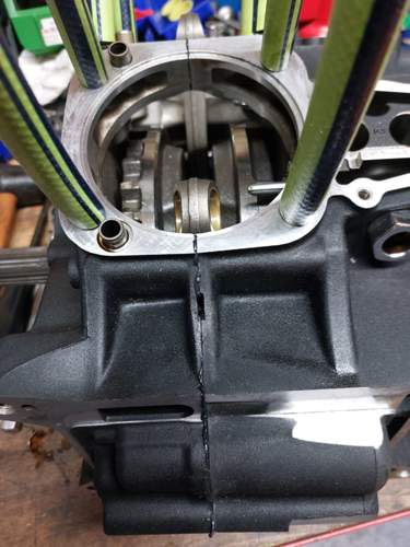

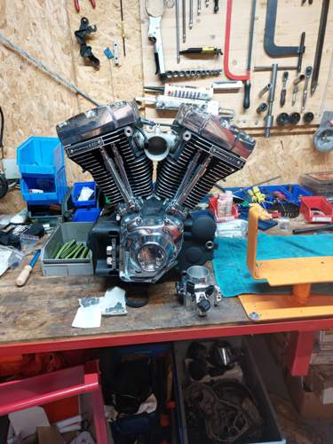

Ich habe an meinem 96er TC Motor der Rocker, einen 110er Bolt on Satz (Zylinder, Kolben, Köpfe, NW, NW-Spannschuhen) verbauen lassen. Motor selbst ausgebaut, KW Gehäuse wurde getrennt und neu abgedichtet, da die Trennfuge hinter dem hinteren Zylinder undicht war, mehr ein Schönheitsfehler. Dieser wurde während der Garantie von der Company an die Händler mit 1500.- € bezahlt. Ich wusste es damals während der Garantie nicht. Dafür habe ich bei einem Topschrauber über Empfehlung sage und schreibe 650,- € !!!! bezahlt. Ein „Blender“ direkt vor der Haustüre wollte 3,5K € und empfahl mir unbedingt die NW-Spanner auf hydraulische, welche der 96er TC ja schon hat/hatte, umzurüsten. Da nimmt man auch eine 200km Anfahrt in Kauf!
