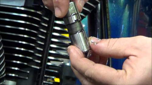

Habe den TC 110 in einer Road King Bj 2008 mit mittlerweile 71tsd km auf der Uhr. Der Motor läuft problemlos und macht auch keine auffälligen Geräusche.
Macht es Sinn auf Verdacht eine Motorrevision zu machen, Nockenwellelager, Kettenspanner…….. zu tauschen.
Die Infos die ich dazu bekommen habe sind sehr unterschiedlich, von unbedingt machen, bis lass es er läuft ja problemlos.
Vielleicht gibts Experten im Forum die mir bei meiner Entscheidung behilflich sein können.
Vielen Dank im Voraus

Die Lifter (Hydrostössel) stellen das Ventilspiel durch Öldruck ein, daher braucht man kein Ventilspiel an diesem Motor mehr einstellen. Der durch die Ölpumpe erzeugte Öldruck pumpt diese auf, daher kann es nach längerer Standzeit vorkommen, dass man ein verstärktes Klappern hört, bis diese wieder richtig durch die Ölpumpe vollgepumpt sind und das richtige Spiel vorhanden ist. Diese sitzen zwischen Nockenwelle und Stösselstangen und haben eine Laufrolle welche auf der Nockenwelle läuft. Die Lagerung der Laufrolle verschleißt durch den hohen Gegendruck der verstärkten Ventilfedern.
YouTube ist da eine gute Quelle sich das ein oder andere anzuschauen.
https://www.amazon.com/.../B08G5DLYRQ
Und so sehen die aus 🙂
Lifter
Super erklärt, danke Sedge………wenns so weiter geht bin ich bald Profi ;-)

Selbst wenn er das mit macht, muss er immer noch nur an die cam chest. [Weiß nicht, wie das Ding auf Deutsch heißt... Nockenwellengehäuse?] Dafür ist der Preis immer noch viel zu hoch. Und nein, ich würde auch nicht auf Zahnrad umbauen. Dafür gibt es m.E. keinen Grund.
Meine Meinung: Wenn deine Kiste gesund klingt und gut läuft, würde ich noch mindestens 50,000 km drauf fahren, bevor ich mir solche Gedanken machen und solche Kosten aufhalsen würde.

Also mein Fazit- weiterfahren und nichts machen, da es keine Auffälligkeiten gibt

Wenn’s aber Auffälligkeiten gibt kann es oftmals schon zu spät sein.
Die Steuerkettenspanner sollte man trotzdem ab und an mal checken.
Checken bedeutet für mich gleich tauschen, da ich es selber nicht kann, und die Arbeitszeit ja das teuerste ist.
Also doch nicht weiterfahren und nichts machen?!
Die Spannschuhe der hydr. NW-Spanner sind nicht auffällig bei dem Motortyp (TC 96-103-110) und Bj.!
