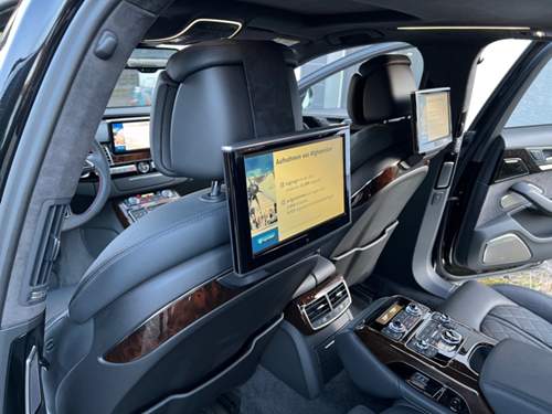

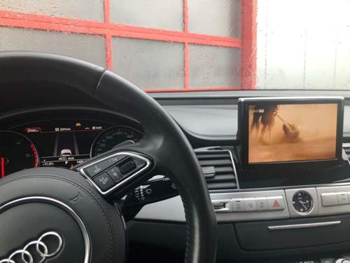

Ich habe an den externen Eingang des originalen DVBT-Tuners einen DVB-T2 aus dem Zubehör angeschlossen und dabei die originalen Audi-Antennen verwendet.
Siehe auch meine Anleitung.
DVB-T2 läuft prima mit den originalen Audi-Antennen.

@RainerHarke schrieb am 29. Oktober 2022 um 10:10:27 Uhr:
funktioniert die Steuerung des neuen dvb-t2 Moduls (Kanäle + Lautstärke) über RSE ?
Leider nur am MMI auf extern und die Lautstärke, leider.
Ansonsten über eine separate Fernbedienung.
@Mosquito337 schrieb am 28. Oktober 2022 um 21:07:55 Uhr:
Kann man etwas anderes Sinnvolles machen wie einen (Amazon) TV Stick an den Tuner anschliessen? Also HDMI (per Adapter) als externe Videoquelle (für MMI oder RSE) über den Tuner anschliessen?
Dann Disney+, Netflix etc. über WLAN und SIM über das mobile Netz streamen oder TV-Sender über das Netz?
Kann man auch machen über AMI mit entsprechenden Adaptern, aber fürn TV Stick benötigst du auch Internet
