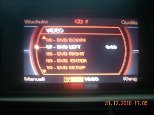

bei mir ist fast ales bedin bahr über MMIdirekt und MFL (ON-OFF ein,aus, lauter,leiser, trak+/-,mute, cetup, menü, enter menü, setup, pause, play,nur kein zentral menü wie helikait kontrast und leutsterke einstelung das mus mit fernbedinung ein stelen und genau so bei DVBT TV kanele+/- TV kanal umbenemen TV cearch+/- und weitere also ich finde das super gut das reich eingentlich

ich habe 22 stelen im menü 14 für DVD und 8 für TV und DVD menü punkt (6 DOWN) nicht nuzt bahr das ist für DVD neu starten, und TV menü punkt (18 DOWN) ist für TV BOX neu starten.

hei ich kann die nicht sagen wie das mit anschlus von kateway500 aussiet aber bei normalem anschlus über anzeige modul bei navi durchsagen TV bild bleibt weiter das wird nur TV auidio tonn runter reduzirt das kanstu alles in ampire DVD oder DVBT player in menü einstelen punkt dialog von -10 bis +10 ball valume

hei ich kann dir nicht sagen wie das mit anschlus von kateway500 aussiet aber bei normalem anschlus über anzeige modul bei navi durchsagen TV bild bleibt weiter das wird nur TV auidio tonn runter reduzirt bishen leiser das kanstu alles in ampire DVD oder DVBT player in menü einstelen punkt dialog von -10 bis +10 ball valume
noch mall USB anschluss sonder datei kann teil weise auch über MMI bedinen. der eigebaute modul wird alls zweite CD tuner semulirt
