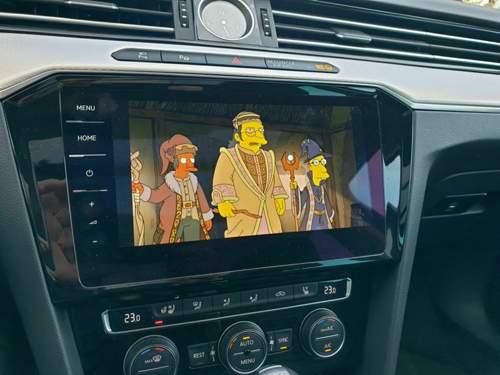

Hat mit OBD11 perfekt funktioniert bei einem MIB 2.5 Discover Pro.
Das Foto habe ich im stehen aufgenommen. Video läuft aber auch im Fahren einfach weiter.

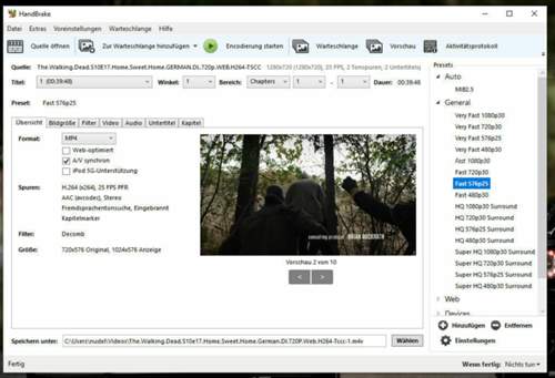

Zum Umwandeln "handbrake" nehmen.
Als Preset Fast 576p25 wählen.
Bei Video, Profil: Baseline und Level: 3.0 auswählen.
Hat bisher super geklappt und geht sehr zügig, eine schnelle CPU vorausgesetzt...
