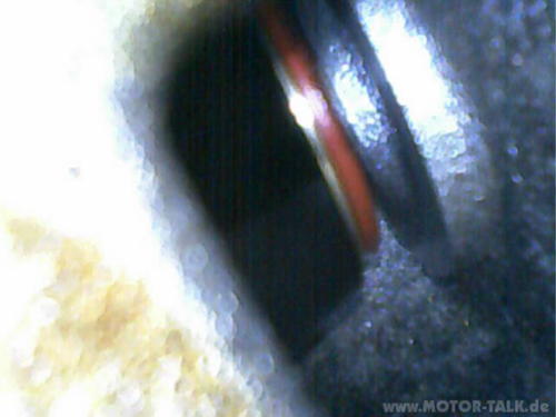

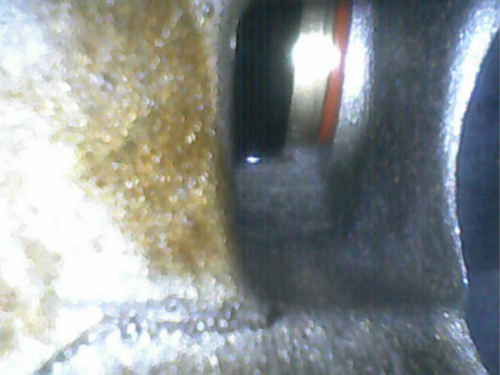

Ich habe mal mit dem Endoskop hier und da etwas rumgeschaut, dabei habe ich etwas mit erschrecken festgestellt - Siehe Bild.
Der Kolben vom DV+ kommt bei mir garnicht an die gegenseite um diese abzudichten. Die Feder ist verbaut wie lt. Anleitung, auch ist der Kolben mit frischem Motoröl leicht benetzt wurden um so besser zu flutschen.
Da ist es klar dass das so nicht funktionieren kann. Die Ladeluft strömt einfach im Kreis, und irgendwann macht der Turbo soviel Wind dass es durch das kleine Löchlein am GV+ Kolben strömt und diesen so "hinterspühlt" und nach vorne Schiebt und dann abdichtet - darum setzt der Turbo dann auch so brutal schlagartig ein.
- das ist meine Theorie dahinter.
Ich werde mich jetzt mal mit dem Hersteller in verbindung setzen, ob es nicht doch unterschiedliche varianten gibt bei den Ventilen, bzw. den stärkeren Federn die direkt hinter den Kolben sitzen...
So, gibt Neuigkeiten - für die Nachwelt falls das hier jemand lesen sollte...
Hab ja mit dem GFB Support geschrieben, und auch meine Erkenntnis und meine Theorie mitgeteilt und das Bild wo man schön das Ventil sieht, wo der Kolbenhub zu gering ist um das Loch meines K03 Laders abzudichten...Auf die Frage hin wie es so funktionieren soll kam nur dass das Ding funktionieren muss, schon tausend fach bewährt...
Naja, jedenfalls habe ich mich dann selbst rangesetzt, ein paar Unterlegscheiben gesucht die in den Kolben reinpassen, sodass die Feder den Kolben höher drücken kann. Der Kolben ist jetzt ca. 3mm weiter draußen und das reicht aus, um mit etwas gegendruck gegen das Loch zu drücken und dies abzuschließen.
Und was soll ich sagen: Der Turbo kommt jetzt wieder bei 2000U/min statt bei 4000U/min, Durchzug ist recht gleichmäßig, fast schon unspektakulär, aber er zieht dennoch ganz ordentlich durch :-)
Auch kein Zischen mehr.
