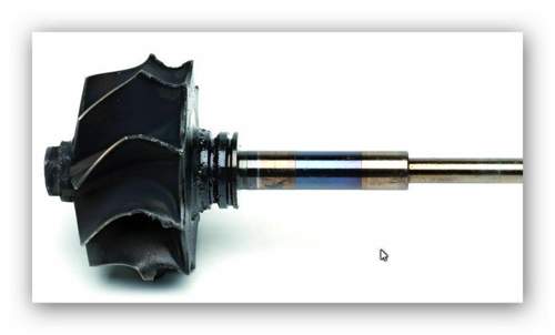

Gift für den TL ist das direkte Abstellen des Motors nach forscher Fahrweise wie z.B. BAB-Fahrt und Halt zum Tanken.
Der TL dreht ggf. mit weit über 100.000 UpM. Und plötzlich Stillstand!
Folge:
Der TL wird nicht mehr geschmiert und gekühlt. Das heiße Öl verdampft bzw. verbrennt auf der Welle, dem Verdichterrad und dem Radiallager des TL. Verkokungen sind die Folge!
Verdichterrad TL
Welle TL
Folge:
Verdichterrad TL
Welle TL

@hansi2004 schrieb am 12. Oktober 2020 um 16:57:57 Uhr:
Auf dem Verdichterrad ist eigentlich kein Öl.
In der Regel reicht die Zeit von der Autobahn bis zum Abstellen des Motors aber aus, um den Lader vernünftig wieder auf Nichtverkokungstemperatur runterzubringen,
Man geht von maximal 2min aus, wenn man vorher wirklich Vollast gefahren ist. Aber wer fährt schon Vollast bis zur Raststätte, wenn man tanken will und dann rollt man da ja auch noch bis zur Tanke aus.
