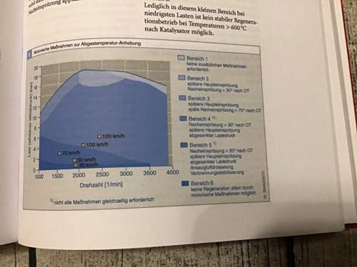

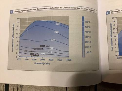

Das hängt wieder vom Motor und Steuerung ab. Bei meinem EDC16 hebt der Motor die gesamte Abgastemperatur. Dazu werden mehrere Maßnahmen eingeleitet. Bevor ich hier weiter schreibe kopiere ich euch 2 Seiten aus dem Buch Dieselmanagement von Bosch:

Das ist nun die Frage. Wie kann sowas funktionieren.
Natürlich kühle ich nach eine heißen Fährt den Turbolader auch ein wenig ab. Die Frage ist aber, wenn der Motor von selbst die Abgase so anheizt und man den Motor während der normalen Fährt bei so hohe Abgastemperaturen abstellt, wieso passiert da nichts?

Dein gepostetes Dokument widerspricht dir aber!
Unter 200°C!
@Otako schrieb am 28. Okt. 2018 um 00:39:12 Uhr:

Ich finde das so spannend, wie die Steuerung über verschiedene Maßnahmen die Abgastemperatur bestimmen kann. Das ist die wahre Ingenieurskunst, was da alles passiert:
Drosselung der Luftzufuhr (magere Verbrennung = heiß)
Nacheinspritzung
Verschiebung der Haupteinspritzung weiter nach OT
Ladedruckabsenkung
@Johnes schrieb am 28. Oktober 2018 um 00:39:37 Uhr:
Unter 200°C!
Da war die Regeneration zu Ende. Wenn die Regeneration vorbei ist, hast du ja wieder normale 200 Grad im Abgasstrang.
