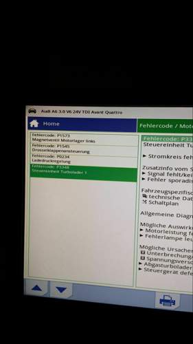

Hallo ich habe folgendes Problem. Wer kennt sich mit diesen Fehler Codes aus. Sind sporadisch und lassen sich löschen. Zum Anfang nach dem starten fährt sich der Audi normal. Dann beim durch treten des Gases zieht er gut ab und dann macht er plötzlich zu. Sprich kein Druck mehr. Dann kommt die gelbe Lampe mit dem Wellen Zeichen. Das auslesen ergab die Fehler Codes. Mein Kumpel meinte eine Sicherung oder Kabel oder oder oder. Vielleicht weiß jemand was es ist. Besten Dank im voraus.
20160930-184348
20160930-184340
Klingt nach Notlauf.
Ohne Diagnose wirds reines Raten. Ich würde mit VCDS Stellglieddiagnose des Stellers machen, möglicherweise kommt es bereits dort schon zu Problemen. Ansonsten loggen, zB. erst mal den Ladedruck solange, bis der Fehler kommt. Dann klemmt die VTG oder der Stellmotor spinnt rum.

Hallo , hier mal die Auslesedaten. Sobald ich normal fahre und das Gas nicht über die hälfte durchtrete läuft er normal, sobald ich aber mal drauf trete , zieht er , geht auch eine weile . Dann Gas weg und wieder Gas und Schwub macht er zu , sprich der Druck fehlt . Gelbe Wellenlampe geht an und Motorleuchte kommt auch wieder. DPF , Drosselklappe , AGR sowie Ansaugrohre alle sauber. Besten Dank
Moin,
steht doch schon ganz vorne im pdf. Es gibt ein Problem mit dem Stellmotor des Turbos. Dann gibt es einen weiteren Fehlereintrag für einen zu hohen Ladedruck (2.5 bar), woraufhin das MSG den Motor in den Notlauf versetzt.
Stellglieddiagnose des Stellers machen, aber vermutlich ist entweder der Motor hin oder die VTG-Mimik fest.
