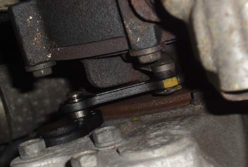

Turbolader Stellhebel ausgehängt?
BMW 3er E90
Guten Tag.
Kurz nach einem nicht selbstverusachten Unfall oder evtl. nach der Inspektion ist der Hebel nicht mehr am Platz.
Angelbich kommt es nicht vom Unfall.
Wie auch immer, Hebel ist ab.
Muss man den kompletten Turbo tauschen? Das wären über 1k€ für einen gebrauchten.
https://www.magentacloud.de/lnk/oGJNhd7m
Das Gestänge habe ich schon als Ersatzteil gefunden.

Wieder einhängen z.B.?!
1000€ für nen gebrauchten?! Inkl. Auto, ja. Hatte meinen für 160€ gekauft.
hat der Unfallverursacher auf das Gestänge gezielt? 😁
Hallo.
Ich weiß nicht ob ausgehängt oder abgerissen. Ist nicht meiner. Hängt angeblich nicht mitm Unfall zusammen.
Frage wäre eben, wie man das wieder dran kriegt.
Geschraubt ist es ja nicht. Wenn es ein Splint/genietet ist, geht es wohl nicht ohne Ausbau....
Deswegen ja die Frage hier, ob einer einen draußen rumfliegen hat ...

Normal ist da ein Sicherungsring drauf.
Hier sieht man gut wo die Sicherungsringe hingehören. Auf dem Bild fehlt der linke und an den rechten kommt man sehr bescheiden ran. Den linken habe ich mal verloren.
Vtg-320d
