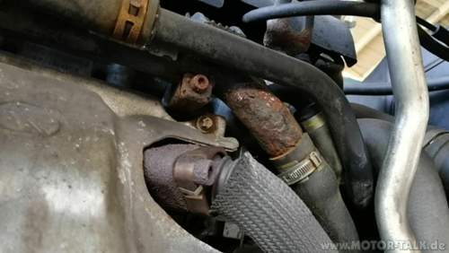

da kommt noch viel in frage. ist das (schwarz lackierte) kühlmittelrohr noch fit oder schon so stark korrodiert dass bald die entlüftungsschraube undicht wird? ist das hitzeabschirmblech bereits durchgerissen? die dichtung vom ölmessstab noch dicht? weil eh die ganze front abgebaut werden sollte und die klima abgepummt wird kann man gleich den trockner wechseln. ist der kondensator im unteren bereich schon sehr stark zerschossen?

- Kühlmittelrohr hat zwar paar Roststellen zu sehen, denke aber nicht dass das bald aufgibt --> um die Schraube sieht es noch gut aus
- Kondensator und Trockner kamen letztes Jahr wegen Steinschlag bereits neu
- Hitzeabschirmblech, wenn du das über dem Turbolader meinst, sieht auch noch okay aus

bei mir war das kühlmittelrohr der eigentliche grund für die ganze aktion. als ich es ausgebaut hatte, hatte ich auch gesehen das es innen fast mehr korrodiert war wie aussen. der lack hatte sich innen bereits abgelöst und das kühlmittel verunreinigt. ich habe die schwarz lackierte version durch die Alu-Ausführung ersetzt.
