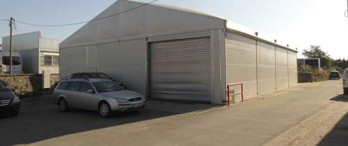

Sorry..., war etwas dünn.
FORD-Mondeo 2.0 Liter,BWY,TDCI, 130 PS,Baujahr 2002,108.000 km.
Das Problem kam während der Beschleunigung am Berg.
Da ist es mir aufgefallen das er nicht mehr richtig will.
Ich habe dann den Wagen abgestellt und nach einer Weile neu gestartet, springt gut an aber die Windel blinkt.
Auf der Rückfahrt das Gleiche, Wendel blinkt und die Fahrleistung ist mau.
An der Garage dann das gleiche Spiel, er schwächelt in der Leistung, springt aber gut an.
