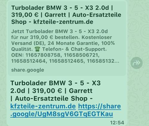

@gyula1
Hatte ähnliches Problem, sende dir meinen Kauf
Gruß Josef
1000048326
