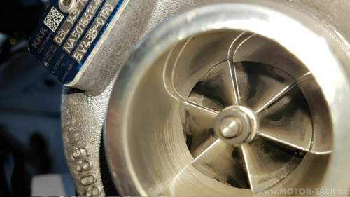

Vor einigen Tagen stellte ich ein heulenden Geräusch vom Motor meines A4 Avant, 2.0 TDI (143 PS, CAGA, Laufleistung: 112.000 km, EZ: 02/2011) fest. Beim Gasgeben und Gaswegnehmen ist es deutlich zu hören.
Heute habe ich mir mal die "Fischlufteinlassseite" des Turbo angeschaut und festgestellt, dass alle Schaufeln des Turbo Beschädigungen am äußersten Ende haben und Laufspuren im Gehäuse vorhanden sind.
Der Wagen hat keinen Leistungsverlust, keinen Rauch am Auspuff und auch keinen Ölverbrauch.
Fehlermeldungen sind in den Steuergeräten nicht vorhanden (ich lese regelmäßig mit OBDeleven aus).
Er hat regelmäßig neues Motoröl (Castrol Edge 5W30) bekommen.
Bilder vom Turbo habe ich mal beigefügt.
Da stellt sich mir die Frage, warum kam es zu dem Schaden.....?
Warm- und kaltfahren habe ich immer befolgt. Zu wenig Motoröl gab es nie. Kurzstrecken gibt es fast nie. Ich fahre täglich ca. 80 KM (Hin- und Rückweg) zur Arbeit.
Jetzt muss der Turbo erneuernt werden.
Gibt es Leidensgenossen oder bin ich eine Ausnahme?

Aber die Frage ist ja noch, warum hat der Turbo das Zeitliche gesegnet. Einfach einen neuen einbauen und sonst nichts ändern könnte den neuen Turbo ja auch wieder beschädigen.
Da muss ich mal mit den Werkstätten drüber reden. Gibt es hier jemanden, der damit Erfahrung hat und Hinweise geben kann?

Neuer Original Turbolader (habe ich für 650 Euro von kufatec gekauft) ist in einer freien Werkstatt (ich kenne zum Glück den Meister dort) eingebaut worden. Heute habe ich den Wagen abgeholt. Er läuft wie immer :-)
Der Motor dreht sauber hoch und es hört und fühlt sich alles so an, wie ich es seit 7 Jahren kenne.

Ich hatte noch extra Borg Warner per Mail angeschrieben und Bilder vom Turbo hingeschickt, weil ich wissen wollte, ob es sich um einen Originallader von denen handelt.
Es ist ein Originallader!!!
