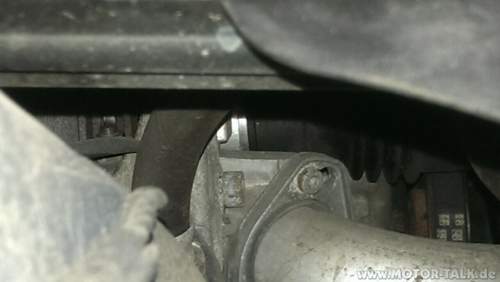

Bin eben mal auf die grobsuche gegangen, morgen werd ich mal die Abdeckungen runter nehmen. Denn das sieht nicht normal aus. Meine da gehört ne schelle drum
Imag0262
hallo, da gehört keine schelle hin. ist bei mir auch so. der schlauch steckt nur drauf. da ist direkt im schlauch ein dichtring oder so. m.f.g.
Hallo!
Bei BMW kommen sehr oft Ladeluftschläuche zum Einsatz, die durch eine Metallklammer zusätzlich fixiert werden (neben dem inneren Dichtring, der auch für Stabilität sorgt). 🙂 Diese Metallklammer muss dann nach richtigem Einrasten des Schlauches in seinen Sitz, heruntergedrückt werden, wodurch der Schlauch fixiert ist 🙂
Grüße,
BMW_Verrückter
Also würde eine zur feldabhilfe nicht schaden, denn mir ist vor nicht allzulanger zeit die riemenscheibe weggeflogen, vermute die hat irgendwas mit abgerissen

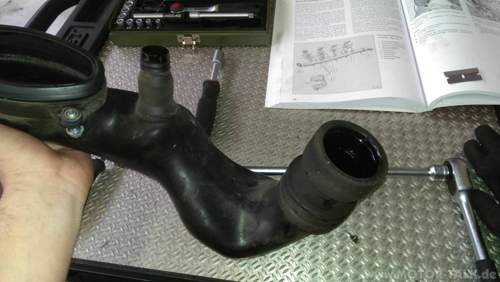

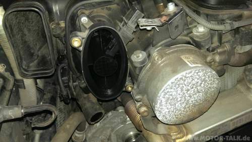

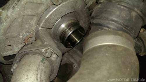

So, hab das gerade alles mal abgehabt und ich könnte kotzen, es ist wohl tatsächlich der Turbo.
War überall ÖL, Spiel hat der Turbo aber nicht, hab mal vorne gewackelt und gedreht, das scheint schick zu sein.
Hab mal n paar Bilder gemacht.

Ich war gerade bei meiner Freien Werkstatt wo ich hingehe wenn ich nicht weiter komme. Ergebnis: ich soll weiterfahren, er ist auch gefahren und meinte, er merkt es auch, da es mich aber nicht so richtig stört, soll ich das weiter beobachten und geht voll mit das es der Ladedrucksteller ist. Abhilfe beim nächsten Ölwechsel dünneres Öl nehmen mal auf die Bahn und dann richtig brettern, in der Hoffnung das die wieder gängig werden. Das mit dem Öl ist auch nicht tragisch, ist halt nen diesel meint er. Da ich dem Vertraue ist die Sache erstmal gelutscht.
Danke allen, sei denn jemand hat nen wichtigen Nachbrenner
