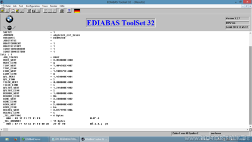

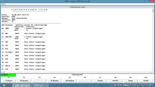

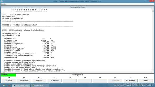

Mal die Bilder aus INPA und Tool32
Abgasgeruch ist auch noch da ...
Fehlerspeicher-ladedruck
Tool32
Fehlerspeicher-gesamt
Hallo!
Ladedruckregelung - wir drehen uns im Kreis. Der Fehler kommt, wenn der Ladedrucksteller defekt ist. Abgasgeruch kann ein gerissener Abgaskrümmer sein oder Dichtung des Abgaskrümmers. Dies beeinflusst dann auch den Ladedruck ..
