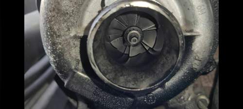

ich habe auch einen CMAX 1.6 tdci dm2 2003 -2007
mit ca 220 000km. Mein turbo hat vergaser seitig sehr viel Öl verloren. Unten sieht man schon das Öl im Motorraum. Nach einigen Recherchen bin ich darauf gestoßen das mit hoher Wahrscheinlichkeit die Ursache von einem Überdruck im Öl Auffangbecken kommen kann, oder das der Öl Rücklauf vom turbo verkorkt oder geknickt ist. Letzteres könnte man denke ich ausschließen da seit dem das Problem aufgetreten ist dort unten nichts gemacht wurde.
Meine Frage wäre, wie gehe ich am besten bei der Ursachen suche vor? Muss ich den Turbo dafür ausbauen, oder gibt's da eine schneller Methode?
Würde mich über eine Antwort sehr freuen.
Ich habe mal ein Bild gemacht. Was meint ihr, muss ich die Rumpfgruppe schon wechseln? Hat kein übermäßiges Spiel, aber sieht ein bißchen scharf kantig an manchen Stellen aus. Zum Glück sind noch keine Kratzer durch eine Unwucht der Welle zu erkennen.

Unwahrscheinlich das dort das Öl rausgedrückt wird ... das Öl wird vom Motor stammen, das wird über den Schlauch (den du abgemacht hast) angesaugt, und daher ist es dort so ölig, etwas ist auch normal.
Wenn du sonst keine Problem hast würde ich es nur sauber machen und beobachten.

Wie fährst du den Wagen? Kurz oder Langstrecke? Könnte es sein das dein DPF einen höheren Staudruck erzeugt ? Mein Foto hat schon 322000 km mit dem ersten Turbo .

Normalerweise immer mindestens 30min -45 min Strecken. In letzter Zeit aber dann auch mal kurz Strecken (10min) hab aber meistens den motor 2 min laufen lassen und bin dann unter 2000 Umdrehungen gefahren. Von der Sichtprüfung, denke ich der Turbo selbst ist noch in Ordnung, hat kaum axiales Spiel und gar kein Spiel in Richtung zu/Abluft. Könnte vielleicht ne dichtung innerhalb des turbos sein? Was denkt ihr wie wahrscheinlich das ist ?

eine richtige KGE gibt es nicht, die Gase werden oben am Ventildeckel über den Turbo abgesaugt, du könntest höchstens den Ventildeckel wechseln.
Bau mal die Schläuche vom Ladeluftkühler ab,ob da die Ölsuppe drinsteht.

An der Ölzuleitung zum Turbo oder Rücklauf-Leitung wird's nicht liegen.
Das wird die Welle vom Turbinenrad sein,die Öl verliert.
D.h. neuer TURBO

Da dieser Ansaugschlauch am Turbolader bei jedem Ölfilterwechsel abgebaut werden muss,da hat man öfters ein bisschen Öl. Schlauch kann leicht eingerissen /beschädigt sein.
Den Schlauch sollte man erneuern,davon gibt es eine verbesserte Version,mit größeren Durchmesser zum Abzweig der Kurbelgehäuse-Entlüftung am Ventildeckel.
Und es gibt eine optimierte Software des Motorsteuergerät,um Ölverunreinigungen des Luftmassenmesser zu verhindern.
Luftfilterelement prüfen/erneuern.
Ansonsten den Motor Mal prüfen,die haben gerne an einigen Stellen Öl schwitzen/Verlust. Im Bereich Oberteil Zylinderkopf/Ventildeckel.

Ich selber fahre einen Ford focus mk2 1,6tdci Baujahr 2007 ist der gleiche Motor meines Erachtens.
Ich hätte auch lange mit dem Oil gekämpft und habe es jetzt in den Griff bekommen.
Am Anfang kamm Oil aus dem Motorblock, linke Seite wen du vor dem Motorraum stehst,da ist die lichtmaschine zu sehen und oben darüber ist da so eine Kugel im Motorblock, so eine art Blindstopfen und da kamm das Oil raus.
Mit der Zeit mehr und mehr danach war das ganze Ansaugtrakt voll mit Oil.
Auch der Turbo war voll mit Oil,
Danach habe ich die Kurbelgehäuseentlüftungs Membrane ausgetauscht doch keine Besserung in Sicht.
Jetzt vor kurzem haben wir Turbolader erneuert, und siehe da kein oil austritt mehr vom Motor jetzt ist er trocken.
Da war im Turbo ne Dichtung am Sack und dies führte dazu das das Oil in allen Richtungen gedrückt wurde.
Wir haben einen Generalüberholte
Turbolader eingebaut und wie gesagt kein Oil mehr in Sicht.
Da kann ich dir RS Turbo empfehlen der hatt meines erachtens auch einen Ebay Shop.
Und da kannst du dir deine überholte turbolader erwerben.
Wichtig ist :Oilleitung erneuern Hohlschraube erneuern und Oilwanne saubere machen
Oil wechseln.
