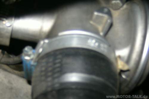

Das Ladeluftrohr (7) geht ja unten vom LLK hoch ins AGR? Richtig?
Jetzt sitzt ja "normalerweise" oben noch ne Schelle... (auf dem Schlauch auf dem Flansch vom AGR?!)
In meinem Fall saß die mal da... (hing jetzt nur noch auf dem Schlauch rum)
Das war dann auch der Knall...
Jetzt hat der gelbe Engel die Abdeckung abgeschraubt und dann sah man das auch schon direkt.
Ich hab mich natürlich doof gestellt. (einfachste Übung für mich...)
Er schraubt sie wieder drauf, alles Mögliche durchgemessen, war auch soweit in Ordnung.
Probefahrt gemacht. (mit dem gelben Engel aufm Beifahrer-Stuhl...)
Ging einwandfrei!
Knappe 4km gefahren, 100m auf dem Rückweg, gleiches Geräusch, ein kurzes Paaf, wieder auf den Hof gefahren, er geguckt, wieder Schelle abgeflogen, jetzt aber ganz weg..., also die Schelle.
Der gelbe Engel meinte, dass er das nicht verstehen könnte, weil es wohl auch nur eine normale Schlauchschelle gewesen sei?!
Da gehöre angeblich eine Druckschlauch-Schelle hin?!
Hallo?!?
Das war original so gewesen und hat seitdem ich den Ommi habe und (wahrscheinlich) vorher schon über 270TKM astrein funktioniert...
Wahrscheinlich wenn ich zu Opel fahre, bekomme ich die gleiche "falsche Schelle" schon wieder?!
Also scheinbar, baut der da oben dermaßen Druck auf, dass der Schlauch regelrecht "abplatzt" vom Flansch...
Heißt also irgendwo ist ein falscher Fehler...
Deswegen die Frage, von wo kommt der Druck?
Geht der vom AGR in den LLK zum Turbo? Macht ja Sinn...
Müßte demnach heißen, dass entweder der LLK zu ist, oder der Schlauch?!
Und das AGR ist dermaßen mit Öl versifft...

Danke Robert!
Was würde ich manchmal tun, wenn ich dich nicht hätte?! 😎😰🙄😛
Mach das AGR Vent. außen, dort wo der Schlauch sitzt, sauber - fettfrei - den Schlauch auch fettfrei, und wie geschrieben neuen Schlauchbinder drauf.
Manche dieser Schlauchbinder lassen sich nur einmal richtig festziehen.
Viel Erfolg
LG robert
PS: Sieh dir mal Schlauchbinder im Bauhaus an (20 Stk um 2,50), relativ dünnes Material und schon als Neuteil "wackelig". Die müssen abfliegen😁

Nee mein Problem ist nur, die Schelle die drauf war, war ja original drauf?!
Was ist mit dem Druckproblem?
Meinst du ein Stau irgendwo ist ausschließbar? Bzw. kann nicht entstehen, weil auch die gegebenen Durchmesser zu groß sind?
Stau kann nicht entstehen, vor allem nicht im oberen Bereich.
Wenn der LLK "zu" ist dann kann höchstens der Schlauch vom LLK Eingang oder Turbo Ausgang abfliegen. Wenn der Ansaugkrümmer oder das AGR zu wären könnte der Schlauch oben abgedrückt werden.

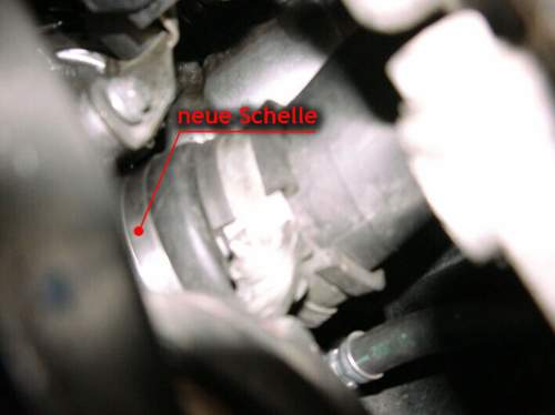

So...
War beim FOH, neue Schelle drauf, vorher natürlich alles pinibelst gesäubert...
Läuft wieder super.
ABER:
Jetzt treckert er wieder und das Vögelchen zwitschert unter Last wieder ein Liedchen... 🙁

Schelle auf Ansaugschlauch beim Turbolader?

sitzt bombenfest... 😕😕😕
