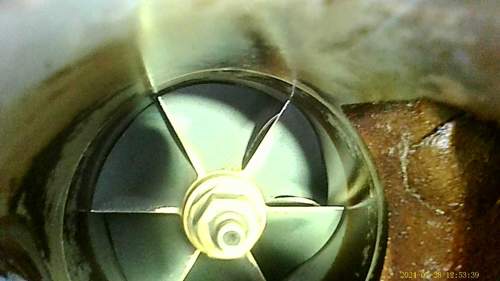

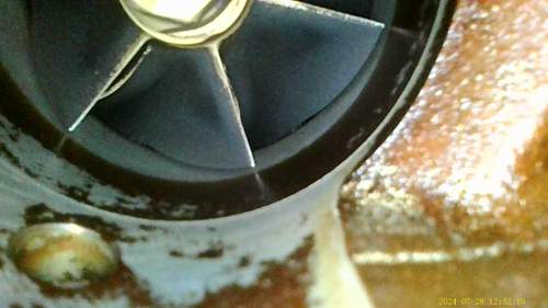

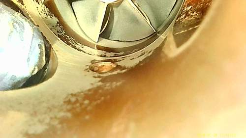

zerlege gerade meinen Astra 1.4T wegen Steuerkettengeräuschen. (NW Sensor Fehler wird auch schon angezeigt.
Da er auch immer mal wieder wenn man in höheren Gängen viel Leistung braucht (bzw. zu faul ist zum Zurückschalten) kommt ein Fehler Ladedruck zu gering.
Habe jetzt mal den Turbo angesehen, Axialspiel ist nicht zu hören, auch sonst macht der keine Geräusche. (auch nicht im Betrieb)
Jedoch sieht man, dass alle Schaufeln des Verdichterrades hinten umgebogen sind. Denke mal nicht, dass das normal ist, auch wenn es alle haben.
Wie ist eure Prognose dazu? Weiterfahren bis er komplett hin ist? Oder ist die Gefahr zu gross, dass dann Späne oder mehr in den Ansaugtrakt gelangen?

Das was du als augenscheinlichen Fehler siehst, ist sozusagen die zweite Reihe der Schaufelräder. Du hast einmal die erste Reihe mit den großen Schaufeln und dahinter (darunter) sind nochmal kleinere Schaufeln. Die siehst du bei der Draufsicht fälschlicher Weise als "verbogen". Das ist aber der Geometrie geschuldet.
Ok. Super danke für die Antworten. Dann ist das nur eine optische Täuschung.
Woran könnte es dann liegen, dass der Turbo den Druck nicht bringt? Unterliegt Dieser einem gewissem Verschleiß? Dachte eher die sterben an Lagerschäden.
Gab es da nicht etwas mit dem Wastegate.
Prüfe mal ob die Mechanik vom Wastegate ausgeschlagen ist.
