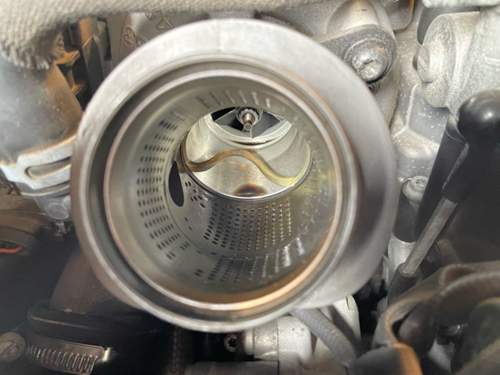

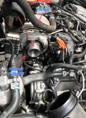

Er ist leicht ölig und auch die Dichtung hängt etwas komisch da. Ist von Richtung LMM zu Turbo. Direkt darunter is es auch leicht ölig, denke wegen der nicht richtig sitzenden Dichtung. Bin kein Experte und wollte mal nach eurer Meinung fragen ob da ein Problem vorliegt ? Zuviel Öl gezogen oder sonst was…
Bild ist im Anhang.

Wenn es einen DPF ab Werk gibt:
Ölpegel ist unter Max? Wenn nicht, dann Öl erneuern und das Öl auch nicht bis Max auffüllen. Bei den DPF-TDIs lauert die Ölverdünnung wegen der aktiven Nacheinspritzung, mit der der DPF aktiv freigebrannt (regeneriert) wird.

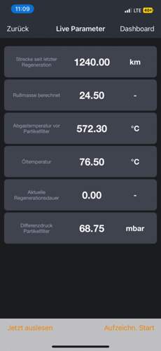

Knapp über 1000rpm bei Tempo 50 Geschwindigkeit haltend is aber normal oder ? Da brummt es auch minimal wenn ich so fahre
Ja, im Zweifel das Öl erneuern.
Poste doch mal Deine Werte aus dem Messwertblock 104 und 102 im Standgas.
Wäre es noch ok das Öl drin zu lassen bei knapp Max stand? Beim messen war der Motor warm und dann 10min gewartet bis zum messen. Aufgefüllt wurde wie gesagt im august mit 8,2l und ölfilter neu. Will jetzt nicht unbedingt Öl wechseln wenn’s eig noch neu is… außer dass es Zuviel ist wenn der Ölstand bei Max ist. Was würdest du machen ?
Hab leider noch kein vcds
Hab aber eine App mit Stecker zum auslesen. Welche wert sind das 104 und 102?
102 liefert Infos vom DDS und 104 informiert über Beladung von Asche und Ruß, sowie den km-Wert seit letzter aktiver Regeneration.

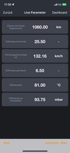

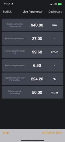

Hab ich schonmal geprüft. DD is etwas höher als normal denke ich aber noch im Rahmen. Hab mal paar Bilder angehängt. Auslesen kann ich nicht gerade da ein Bekannter mein Gerät hat. Werde es aber nochmal machen dann. Denke werde den dpf mal ausbauen und reinigen lassen da ich nicht genau weiß wie voll er ist (Händler hat den ölasche wert zurück gesetzt) Regeneration hat immer geklappt bis jetzt. Als ich ausgelesen habe war es nach 1200km glaube ich soweit. Muss es unbedingt nochmal auslesen demnächst. Also was meinst du? Is Zuviel Öl drin wenn er bei Max steht ? (nicht drüber Max) wäre halt kein Platz mehr falls beim regenerieren noch etwas Diesel dazu kommt….. oder kann ich selbst ein wenig absaugen ? Wenn ja wie 😁
Vierstellige km-Abstände zwischen den Regenerationen sind eigentlich super. Tatsächlich ist Dein DD-Wert bei Tempo 130 höher als bei meinem A4 mit dem 2.7 TDI (60...80 mbar bei mir, lastabhängig trotz Tempomat 130 gps-Geschwindigkeit). Aber eigentlich müsste man sowieso eine ganze Reihe aufnehmen (Logfile) , um dann den DD-Wert zu mitteln. Ich sehe hier jedenfalls nichts übermäßiges bei Dir.
