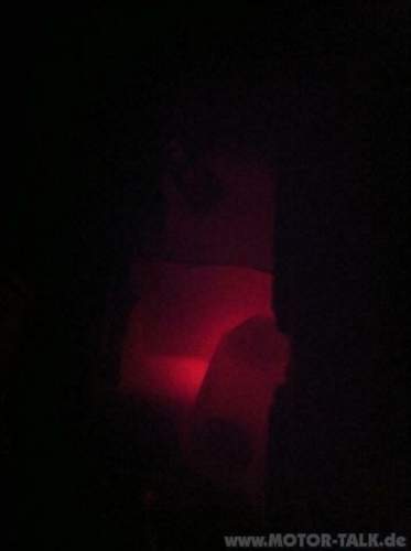

ich bin neu hier und habe folgendes problem.Ich habe einen audi a4 BJ 98 B5 1,8 t
Mein turbo und mein kat glühen nach ca 15 km normalfahrt.
Fehlerspeicher ausgelesen und der ist natürlich leer.
Nur als Hinweiss das Flexrohr ist neu gekommen.
Ich kann leider nicht sagen ob es vorher war da ich das FZG erst vor 2 Tagen gekauft habe und bei einer Probefahrt konnte ich keine großen Turboprobleme feststellen.
Bitte um Hilfe
MFG Richie

Nein, das ist nicht normal.
Was glaubt ihr denn was sich in so einem Turbo abspielt? Da läuft bestimmt kein kaltes Wasser durch. :-)
Weisst du ab welcher Temperatur Guß das glühen anfängt?
Nach der Farbe würde ich jetz in dem Fal auf 700-800°C tippen.
Das ist viel.
Zu viel für eine
normaleFahrt.
das glühen ist normal. Auf dem Foto ist ja noch nicht mal schlimm. Ich fotografier mal meinen nach AB Fahrt =)

700 Grad Abgastemperatur ist doch prima. Der Turbo lebt doch von der Energie der Abgase.
Hier mal die einzelnen Glühfarben im Link:

Na dann mach mal nachts nach einer beherzten Fahrt die Motorhaube auf. Da müsste es schön leuchten. Sollten aber ein paar Minuten mehr sein als 2-3.
Die Lader sind für 950 Grad gebaut. Kurzzeitig etwas mehr.
