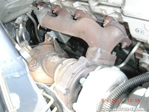

Aktuelles Problem:
Steht seit einer Woche in der Werkstatt, da keine Leistung, Motorkontrollleuchte brennt.
1. Tag Bordkomputer ausgelesen - div. kleinere Fehlermeldungen, Motor und Leistung in Ordnung. Computer zurückgestellt - bitte Fahrzeug abholen.
Habe das Fahrzeug sofort wieder zurück gebracht, da immer noch keine Leistung.
2. Tag - keine Nachricht
3. Tag - Anruf der Werkstatt Turbo defekt, Materialkosten ca. 2.000,-- €
4. Tag - irgentwelche Schrauben sind verrostet, verklebt, verklemmt - keine Ahnung. Reparatur wird zum Wochenende nicht fertig.
5. Tag - Montag abend - Turbo gewechselt, Fehlermeldung noch immer vorhanden
6. Tag - Anruf der Werkstatt, Krümmer löst sich von innen auf und bläst Schmutz- und Dreckpartikel in den Turbo, daher Turbo defekt, Krümmer bestellt, Materialkosten ca. 1.500,-- €
7. Tag - heute, habe bis jetzt keine Nachricht, ob und wann ich das Fahrzeug wieder bekomme.
Habe bisher nur die Aussage des Meisters, aber hat so etwas schon mal jemand gehört, dass sich der Krümmer von innen auflöst. Liegt da vielleicht ein Produktions- oder Materialschaden vor.

abgaskrümmer löst sich von ihnen auf, turbo defekt, kat zu, abgasrückführung zu, DPF sensor kaputt...
ich musste alles neu machen wegen den scheiß krümmern weil die mir alles zerlegt haben.
hätte ich gewusst das der krümmer nicht aus guss ist hätte ich mir nie das auto gekauft...

Auf die Anfrage bei Maastricht ob denn Änderungen am Krümmer vorgenommen wurden.
Auszug: "[...]was wurde an der Teilenummer A6421400909 geändert? (5 mal ersetzt: A6421420102, A6421400361, A6421400761, A6421400161, A6421400509)[...]
Bekam ich heute einen Anruf direkt aus den Niederlanden:
Hotline: "bla bla bla"
I : "ok, danke. Und was wurde wegen der Problematik bezüglich ablösenden Teilen unternommen?"
Hotline: "moment ich frag einen Kollegen.... Danke fürs warten.... Ok, bei den letzten beiden Teilenummern kam die Änderung von Blech auf Guss[...]"
Welche Änderungen bis zur dritten Teilenummer erfolgten, konnte er und sein Kollege in dem moment nicht genau sagen.
Also, kann das irgend jemand Bestätigen???
Falls ja, gäbe es ja doch eine "ENDLÖSUNG". 😎

Kann ja nur das Teil für den Turbo gefährlich sein, das vom Zylinderkopf zur Turbine führt.
Ah die Daten 280cdi V6 bj 10/2007 184tkm
Sorry, von außen wirst du nichts erkennen. Die Krümmer sind nämlich Doppelwändig und aus verschiedenen Metallen.. (Guß und Blech - verschweißt)
Ja aber wo muss ich jetzt ansetzen um zu gucken ab sich etwas ankündigt?
endoskop????
das thema ist eine tickende zeitbombe... nur mit immer schön warm und kalt fahren kann man sich ein ruhigeres gewissen machen... (vor allem wenn sich die krümmer von der DPF regeneration richtig aufheizen)..
was meinst warum ich meine hab beschichten lassen?
Danke für die infos, aber leider komm ich nicht ganz mit. Wenn der Krümmer hinter dem Turbo sitzt, warum geht der Turbo dann kaputt?
gruß
Der sitzt zwischen Kopf und Turbo ^^
