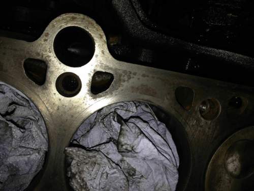

Worauf muss man achten, dass die beiden Seiten gut und richtig gesäubert sind?
Bei mir gibt es ein paar dunkle Stellen, die man mit dem Fingernagel-Test zu gut wie nicht spürt.
Zylinderkopf und Block vorsichtig abschleifen (120 er). Leichte Unebenheiten dichtet die Kopfdichtung ab. (Foto machen) Wichtig ist auch, die Gewinde der Kopfschrauben im Motorblock von ÖL/Wasser/Dreck reinigen. Vor dem Aufsetzen/Festziehen des Kopfes, Motor etwas zurückdrehen (Kolben 1 & 4 so 3 cm vor OT. Dann wieder auf OT (0 Markierung) stellen, Nockenwelle und Pumpe einstellen. Beim Durchdrehen bei der Gelegenheit das Ventilspiel kontrollieren (EV 20 - 30, AV 40 - 50).

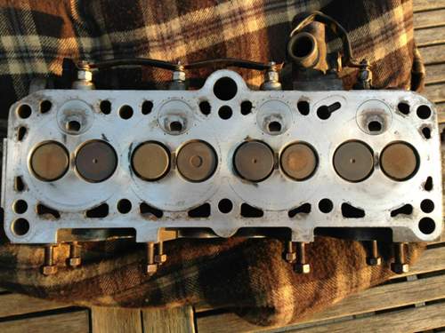

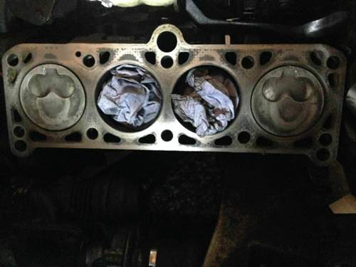

Hier ein paar aktuelle Fotos.
Muss ich die Kolbeninnenwände mit Motoröl einreiben? Ich habe alles mit Bremsenreiniger gesäubert und habe mit nem Papiertuch die Innenwände abgerieben.
Und kann ich alle Schrauben/Muttern (Ausser die ZK-Schrauben und Schrauben an der Nockenwelle) die es am ZK (Krümmer, Wasseranschlüsse) gibt mit Kupferpaste einpinseln?
Img-0033
Img-0032
Img-0031
Zylinderwände kannst Du leicht einreiben, der springt sowieso nicht sofort an. Da baut er bei den mehrmaligen Startversuchen mit der Anlasserdrehzahl Öldruck auf. Auf jedenfall dann die Ölkontrolle beobachten, ob die dann ausgeht. Auspuffschrauben kannst Du auch ganz leicht mit Kupferpaste einreiben, brennt (und stinkt) nach einiger Zeit wieder weg. Ölleitung des Turbos mit Spritze oder Ölkanne angießen. Drehmomente Kopfschrauben hast Du?
Kopf und Block mit Stahllineal auf Unebenheiten prüfen.

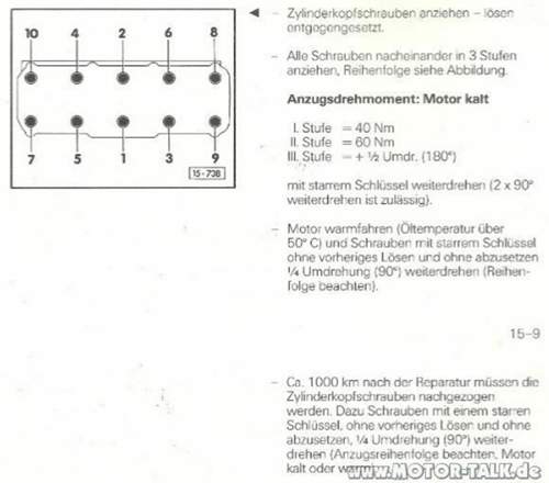

ich hatte beim Einbau der ZKD Hilfe bekommen. Jetzt, nach 1.000km, sollte man die Kopfschrauben nachziehen. Da ich den Kollegen zur Zeit nicht erreiche, wollte ich nachfragen (Anleitung der KZD habe ich auch verlegt) wie ich die Schrauben nachziehen muss. Ich habe irgendwo gelesen, dass es 90° nach 1.000km sind. Stimmt das oder brauche ich eine Nm-Ratsche?
...gut wäre beim nachziehen schon eine originale anleitung die zu genau deiner dichtung gehört.
dann passt es auf jeden fall!
gruß
Hier was zum Durchlesen....
Kopf-nachziehen
...bild zum lesen ist schonmal prima! zumeist passt das so auch.
hab meine antwort nur deshalb geschrieben, weil ich beim AAZ im T3 eine ZKD eingebaut habe, die definitiv NICHT nahgezogen werden musste. war eine markendichtung von REINZ, die mir der motoreninstandsetzer damals bestellt hatte. ... bis heute dicht.
gruß
Hab´ den Kollegen (30jahre Schrauber bei VW)gestern doch noch erreichen können. Er hat die mir dann gestern noch mal nachgezogen. 90°
aaz hat mitunter metalldichtung da mußt dann glaub nichts nachziehen. ggf sind die schrauben dann auch andere, keine ahnung.
es macht schon sinn die herstellervorgaben für diesen oder jenen motor einzuhalten und einen aaz nicht mit einem jx gleichzusetzen.
Die mehrlagen Metalldichtung braucht man nicht nachziehen (geht auch in den seltesten Fällen kaputt) die alten Pappdichtungen sollten nachgezogen werden. Hab bei meinem KY allerdings nur nach Gefühl "angefaßt", also leicht gedreht, die Angst die Kopfschrauben abzureißen war größer.
