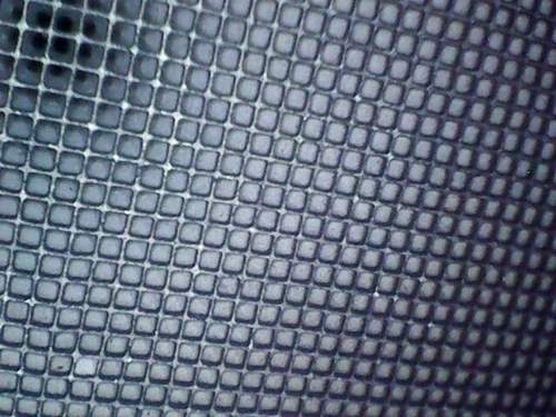

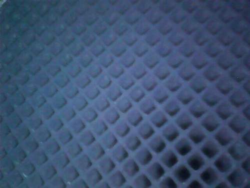

ja, meine "einen" KAT -
heb grad mal mit ner Endoscope Cam rein geschaut - sieht mir bisl dicht aus - oder was meinst Du/Ihr?
KAT Eingang
KAT Ausgang

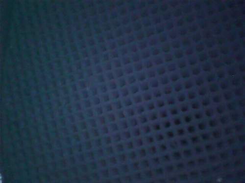

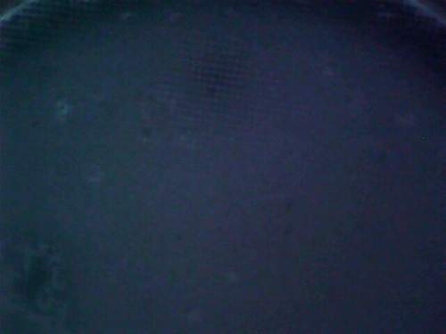

Aktualisierung!
Hab den KAT jetzt mit ner Venturi Luftpistole ausgeblasen ...
schaut jetzt so aus.
schon besser ...
A1
E2

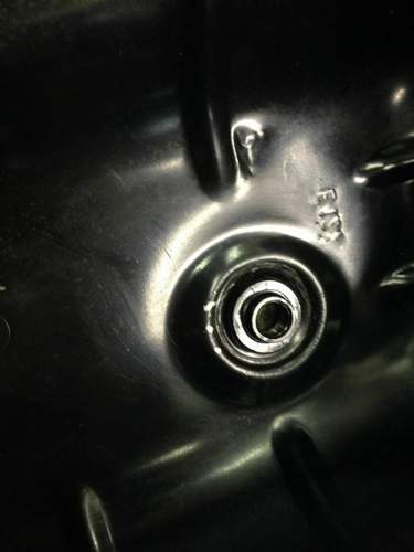

Ölwanne und Sieb waren ja sauber -
Druckleitung gewechselt - Sieb in Schraube entfernt - Turbo gut mit Öl befüllt -
Hmmm - hoffe, das ich das jetzt lediglich überinterpretiere ...
Ölablaufloch übrigens plan "geklopft" siehe Bild
2017-03-04-12-35-08
