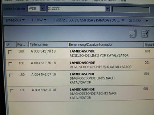

Da wir den gleichen Motor fahren stelle ich mal meine Frage hier rein. Ich würde gerne meine Lambdasonden erneuern. Im EPC sind aber nur die Vorkat Sonden links rechts drin (gleiche Teilenummer) sind die Nachkat Sonden die gleichen. Also vier baugleiche Sonden?
@nickydw schrieb am 5. April 2018 um 07:47:47 Uhr:
Nein, sie sind nicht baugleich, die vorderen sind Breidbandsonden die hinteren sind Sprungsonden.

Das sollten die sein beim m273 , Regelsonde und Diagnose Sonde.
OK, warum sind im EPC nur die Vorkat Sonden drin?
Gerade nochmal geschaut beim 211 sind immer nur die ersten Sonden drin. Beim 212 mit M273 sind beide drin, nennt sich Diagnosesonde nach Katalysator.

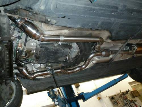

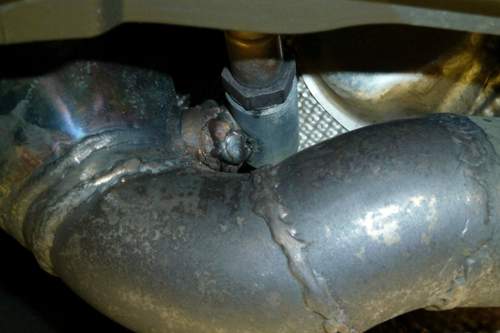

So, im LL arbeiten alle 4 Sonden akkurat. Bei erhöhter Drehzahl (protokolliert bei 2500, 2600 und 3000 U/min) „spinnt“ die 2. L-Sonde rechts, was wir uns dadurch erklären, dass diese Sonde nicht korrekt im Abgasstrom hängt. Und bei genau dieser Sonde bzw. deren Aufnahme wurde von Väth Hand angelegt während der 1. Nachbesserung. Wobei ich meine, dass verschlimmbessert wurde (s. Fotos)… .
Noch was: Fa. Väth hat sich gemeldet und will sich des Problems annehmen.
Da ich jedoch skeptisch bin bzgl. des Resultats recherchiere ich weiterhin nach guten, professionellen Leuten, welche sich mit Abgasanlagen wirklich auskennen und mein Problem lösen können; inklusive Eintragung.

Ach ja; undicht ist die „Anlage“ von Väth auch (s. Foto).
Auspuff-l-sonde2-re
L-sondenaufnahme-angebraten
Undicht-mehrfach
