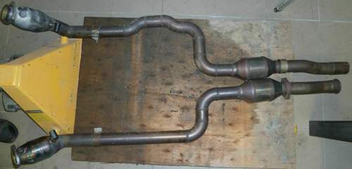

So, liebe Motor-Gemeinde,
Zeit für einen (vllt. vorläufigen) Abschlussbericht.
Wie ich schon schrieb ist alles eingetragen, die Lambdasonden arbeiten wie sie sollen (die Diagramme stelle ich nicht auch noch ein) und die Kiste läuft super. Auch eine AU wurde erfolgreich durchgeführt.

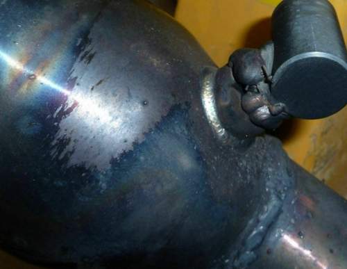

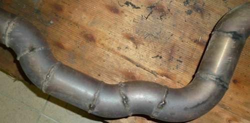

Die Neuigkeiten seht ihr auf den Fotos; zuerst die abgebaute Abgasanlage der Fa. Väth von oben, auf Foto 2 sind Undichtigkeiten gut erkennbar. Fast jede Schweißnaht war/ist undicht. Die Brutzelei der Sondenaufnahme (3) kommentiere ich nicht; ein ähnliches Foto ist eine Seite vorher bereits zu sehen.
Um dem fürchterlichen Zustand abzuhelfen fuhr ich (auf Empfehlung) zur Fa. Wig-Art in 15370 Petershagen. Das Ergebnis kommentiere ich auch nicht – die Fotos sprechen m.E. für sich!
Ich bin absolut zufrieden – um nicht zu sagen glücklich. Und der Preis war wirklich sehr niedrig!!
Ich werde hier keine Zahlen nennen – aber ich denke, der Chef hat sich verkalkuliert bzw. den Aufwand unterschätzt. Jedenfalls hat er sich absolut an den KVA gehalten. Wer dort etwas in Auftrag gibt wird garantiert nicht über den Tisch gezogen (wie es in vielen anderen Firmen [damit meine ich explizit nicht Väth!] passiert).
Besten Dank an die Truppe von Wig-Art!
(was noch toll war: das sind umgängliche Typen, da kann man klare Worte sprechen ohne schräg angesehen zu werden; also: gerne wieder!)
Nun komme ich zu Foto 8 + 9. Diese beiden Sonden wurden von Wig-Art ersetzt; in dem Zustand wollten die Jungs den Schrott nicht wieder einbauen. Zu Recht – wie ich meine. Ich spare mir, die Fa. Väth hierfür zu kritisieren – es denke sich der geneigte Leser seinen Teil.
Fazit:
An der Abgasanlage würde ich, mit dem heutigen Wissen, Fa. Väth nichts verändern lassen.
Das kann man dort nicht; der Rest ist in Ordnung für mich. Und Väth hat Glück, daß ich ein Gemütsmensch bin der gern seine Ruhe hat + auch nicht gleich Theater macht wg. einem Tausi extra. Womit ich nun doch beim Geld angekommen bin; wer nicht klar kommt, 4stellige Beträge auf den Tisch zu packen: falscher Fred. Fahr Serie – da ist der Unterhalt teuer genug. (und mittlerweile für etliche offensichtlich zu teuer – wenn ich hier so lese)

Ist doch ganz normal das deine Nachkatsonden arbeiten, die wurden ja auch aus dem Abgasstrang rausgenommen 😉
So umgeht man die Fehlermeldungen 😉
Aber sieht gut aus, viel Spaß damit 🙂

Die Lambdasonden werden gerne außerhalb des Abgasstroms verlegt wenn die Kats schlecht arbeiten und sonst die Lampe nicht aus bleibt. Wenn ich TÜVler wäre würde so ein Auto bei mir keine AU bestehen.
