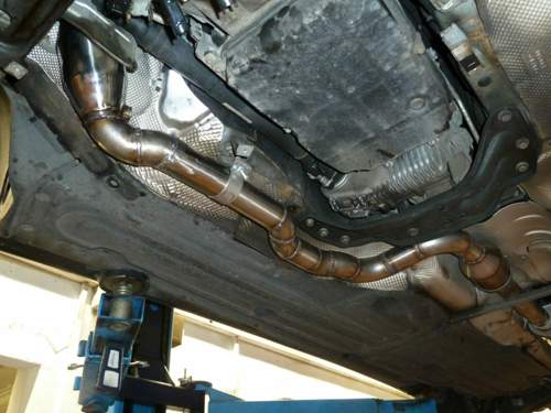

So, eine Zusammenfassung mit Update:
Im Februar 2017 wurde bei VÄTH Automobiltechnik GmbH, Hösbach, eine Abgasanlage gebastelt (s. Foto) mit FK (welche ordentlich sind), 200-Zeller vorn + 100-Zeller hinten und MSD; alles Edelstahl. (ESD wollte ich Original; also keinen „Sound“ sondern leise)
Dazu gab es eine Feinabstimmung der Motorelektronik.
Nach Fertigstellung + Übergabe des Fahrzeuges machte ich mich direkt auf den Heimweg; nach ca. 80 km leuchtete die MKL auf. Angerufen bei Väth wurde mir (von Hr. Eisele, einem Büromitarbeiter) beschieden, das könne passieren, sei nicht schlimm und ich solle einfach weiterfahren und die Sache beobachten.
Zu Hause las ich den Fehlerspeicher aus, löschte ihn + mailte die Protokolle zu Väth. So ging das etwa im Wochenrhythmus weiter. Auf Grund meiner Reklamation holte Väth Ende März 2017 mein Auto (mit vollem Tank) ab und stellte es mir 3 Tage später (mit leerem Tank) wieder vor die Tür.
Der Mitarbeiter, welcher mir mein Auto zurück brachte, leidet unter starker Hyperhidrose; ich sah mich genötigt, zumindest den Fahrerplatz gründlich zu reinigen… .
Ich hoffte, das Problem wäre beseitigt – leider nein. Nach einem Fahrzyklus meldet die MKL mit „schöner“ Regelmäßigkeit abgasrelevante Fehler. Es frage mich bitte keiner, wie hier ein Fahrzyklus definiert ist (vllt. NEFZ).
An dieser Stelle fing mein Ärger richtig an: Ich las wieder den Fehlerspeicher aus, löschte ihn + mailte die Protokolle zu Väth. Keine Reaktion.
Ich rief bei Väth an und bat, mit dem Zuständigen/Verantwortlichen (und Mitinhaber der Firma), Herrn Ehret, verbunden zu werden – dummerweise telefonierte Herr Ehret (natürlich alles längere Gespräche) oder war nicht im Haus. Man versprach mir, Herr Ehret würde zurück rufen.
Jetzt ratet mal was passierte… …keine Reaktion. Ausnahmen bestätigen die Regel: 1x rief Herr Ehret tatsächlich zurück – was aber zu keinem Ergebnis führte (er wolle den Sachverhalt prüfen – keine weitere Reaktion).
Vor gut 1 Woche zog ich einen Anwalt zu Rate; meine nunmehr aufgesetzten Schreiben führten immerhin zu dem Resultat, dass Herr Ehret mich (mehr oder weniger) zur Kenntnis nimmt und mir anbietet, eine Fehlerdiagnose + Reparatur durchzuführen… .
Wie ihr euch sicher denken könnt, bedauere ich mittlerweile sehr, dass die Firma Väth an meinem Auto Hand angelegt hat.
Dass was schief geht: kein Problem.
Den Kunden dann jedoch zu ignorieren ist m.E. eine Frechheit.
(zumal die ganze Nummer nicht „für’n Appel und ’n Ei“ über die Bühne ging [das Loch in meinem Geldbeutel für die gesamte Aktion ist fast 5-stellig!]; und unabhängig vom Preis wurde hier einfach nicht die vereinbarte Leistung erbracht, die da u.a. lautet: „- Abgasnorm: unverändert“.
Mein Fazit: Nie wieder Väth!!
Ich stelle nicht in Abrede, dass das fachliche Können nicht da ist – aber der Service ist unter aller Sau!
Ich habe Monate lang Geduld gehabt und gehofft, man würde wenigstens mal mit mir reden – nichts. Würde ich so arbeiten – ich wäre längst pleite.
Auspuff-vaeth-4-bastelei
Danke für den Bericht. Ich hätte es von jeder anderen Firma für möglich gehalten, aber eben nicht von Väth.
Die Auspuffanlage ist auch nur aus fertigteilen zusammengebastelt. Ich habe auch schon Auspuffanlagen bauen lassen, da wurden die Röhre aber aus einem Stück gebogen. End- und Mitteltopf angefertigt. Das schaut dann ganz anderes aus.
Und ganz nebenbei, funktioniert es auch noch.
Ja. Traurig.
Ich frage mich, ob ich mal Eisenmann ansprechen sollte... .
Wenigstens fährt die Kiste etwas agiler. (oder heißt das "geiler"?)
Also die Schweissnähte sehen besxxissen aus. Das hätte ich mit den Füssen besser hingekriegt. Bin mal gespannt wie es weitergeht. Halte uns auf dem laufenden und viel Erfolg.

Hätte ich vorher gewusst, das die Abgasanlage aus 10 cm-Abschnitten zusammengebrutzelt wird hätte ich die Nummer gelassen!
Weswegen ich jetzt über Eisenmann nachdenke... .
Hätte im Traum nicht gedacht, dass bei Väth so gemurkst wird; für mich war Väth bis 02/2017 ein Name gleich nach Brabus (und auch Lorinser) - weit gefehlt. Angeblich soll jetzt meine Lambda-Sonde defekt sein... ...was nicht nachvollziehbar ist (kein Mehrverbrauch, außerdem kam die MKL direkt nach der Umrüstung)
Falls jemand eine gute Idee hat: her damit.
