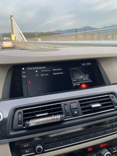

Heute in der Schweiz unterwegs gewesen. Verbrauch (5,4l) wirklich sehr niedrig mit der Stage 1+. Fahrprofil war ca. 20% Stadt 80% Autobahn. Unter Vollast schluckt er natürlich mehr. Bei mir ist der Langzeitdurchnschitssverbrauch um knappe 1.5l gestiegen. Dies ist aber meiner Fahrweise geschuldet. Auf Langstrecke aber der Verbrauch ein Träumchen. Über 1000km Reichweite mit einer Tankfüllung
