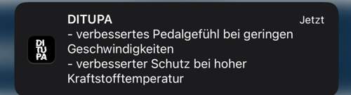

@DITUPA schrieb am 20. Juli 2023 um 18:06:24 Uhr:
Ausgehend von den Berichten einiger Nutzer von abrupter Leistungsreduktion durch hohe Kraftstofftemperatur haben wir die eine Analyse durchgeführt und festgestellt, dass einige Datenstände, welche in der frühen Entwicklungsphase der DITUPA.APP geschrieben wurden, tatsächlich einen steilen Momentengradienten bei einer Kraftstofftemperatur über 60°C aufweisen.
Dies ist nun verbessert und alle betroffenen Nutzer sind durch eine Push Benachrichtigung der App darauf hingewiesen werden. Es muss einfach die gewünschte Stage erneut aufgespielt werden.
Um den technischen Hintergrund einer solchen Schutzfunktion genauer zu verstehen muss man wissen, dass Diesel-Kraftstoff auch ein Öl ist. Er dient auch der Schmierung und Kühlung der Komponenten im Kraftstoffsystem.
Ähnlich wie Motoröl verringert sich mit steigernder Temperatur die Viskosität des Diesels. Es wird also dünn-flüssiger und kann dann weniger gut schmieren.
Ab etwa 68°C beginnt die Schmierfähigkeit vom Kraftstoff recht stark zu sinken, daher müssen die Bauteile durch eine Senkung der Motorleistung geschützt werden.

Bezüglich der Benachrichtigungen in der App.
Wie bereits geschrieben, bekommen die Nutzer eine Push Nachricht, welche betroffen sind.
Wer keine bekommt, ist auf dem neusten Stand und kann einfach die Kraft des Motors mit DITUPA Tuning genießen.

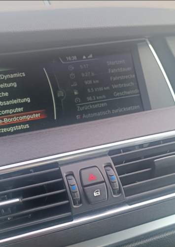

Wir sind gerade auf der Durchreise in die Türkei in Serbien angekommen. Ich bin mit einer Tankfüllung 903 km gefahren und könnte noch 160 km fahren. Mein Durchnittsverbrauch liegt bei 6,5 L das ist im Vergleich zu letztes Jahr auf der gleichen Strecke um 1,5 L weniger. Durch die Optimierung ist der Verbrauch bei mir deutlich weniger. Dazu habe ich mehr Fahrspaß 😉

Das habe ich auch schon gemerkt auf der Fahrt in die Türkei. Bei mir ist der Verbrauch auch um knappe 1.5 l gesunken. In Serbien lag mein Verbrauch bei 5,5l. Letztes Jahr lag mein Verbrauch über 7 Liter. Einziges Manko war dass die Leistung bei mir im Stau auf 90 ps gedrosselt wurde. Aber seit der neuen Software bin ich vollstens zufrieden.
Ich bin auch weiterhin sehr zufrieden (B47). Verbrauch ist allerdings gleich geblieben, was sicher dadurch erklärt ist, dass die AGR vorher schon optimiert war.
Ich habe gestern erst die Benachrichtigung erhalten, komisch.
