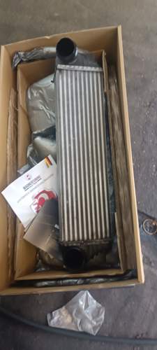

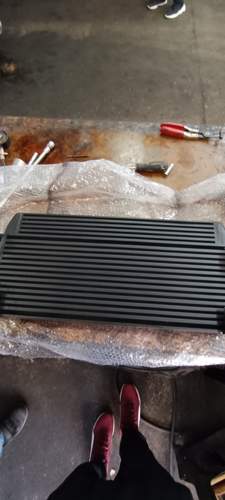

Fakt ist doch, das ein Upgrate LLK bessere Kühlung leistet als Serie. Anbei mal Bilder, ein enormer Unterschied!
Das streitet keiner ab. Aber mit Serien LLK darf es keinen Leistungseinbruch von 100 PS gehen. Sowieso die Frage, wie man überhaupt auf 100 ps kommt

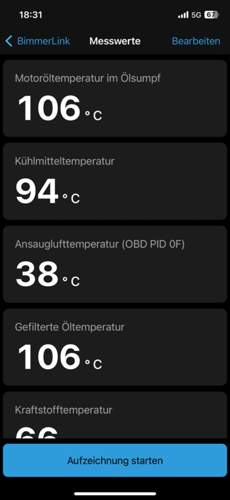

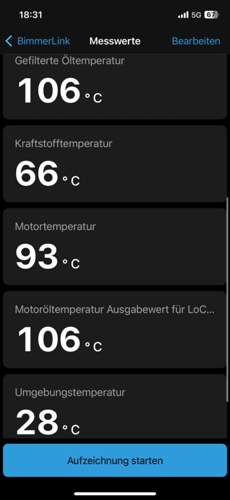

Nun ist es mir auch passiert dass die Leistung auf 160ps gedrosselt wurde. Es liegt wie ich es sehe eher an der Kraftstofftemperatur. Die wurde wohl etwas zu penibel eingestellt. Anbei noch die Daten als die Drosselung passierte. Da muss man wohl noch an die Software ran. Die Drosselung ist schon krass
Da wird es wohl höchste Zeit für einen Kraftstoffkühler, würde ich sagen.
Ne blöde Frage mit der stage 1+ und der AGR Optimierung würde der Kraftstoff kühler oder wärmer laufen. Weil ich fahr am Mittwoch in der Urlaub wo die Temperaturen auch über 40 Grad sind. Da beim Überholmanöver die Leistung zu drosseln kann sehr gefährlich sein.
Ich hab grad nochmal in meinem schlauen Buch für innermotorische Verbrennung geblättert...60 bis 70°C ist dort als idealer Temperaturbereich für die Tropfengrößenverteilung bei der Einspritzung angegeben. (1) 66°C würden mir daher keinen Blutdruck bereiten. Schlimmstenfalls läuft durch die niedrigere Visco mehr über die Rücklaufleitung der Injektoren zurück und die HDP bringt den Raildruck nicht mehr. Das sollte aber nicht schon bei 66°C passieren
1: Vieweg und Teubner; Merker, Schwarz,Teichmann Grundlagen Verbrennungsmotoren
