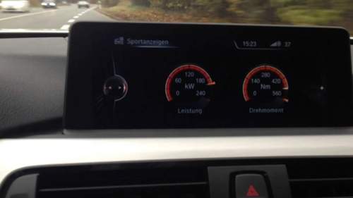

@steffmaster78 schrieb am 17. Juli 2023 um 21:59:40 Uhr:
@ChristophB1196 schrieb am 17. Juli 2023 um 21:52:58 Uhr:
in dem man sich einfach die Leistungsdaten im Auto anzeigen lässt, während des Überholvorgangs
Kannst du mal Bild davon schicken? Wo wird das angezeigt? Extra Anzeige eingebaut?
die meinet ich da kann man genau beobachten, wenn man Gas gibt, dass es bei 160 PS begrenzt ist
jetzt aber nur ein Beispiel Bild aus dem Internet
Ich denke, es sind die Sportanzeigen (Leistung und Drehmoment) gemeint.
Edit, genau die
