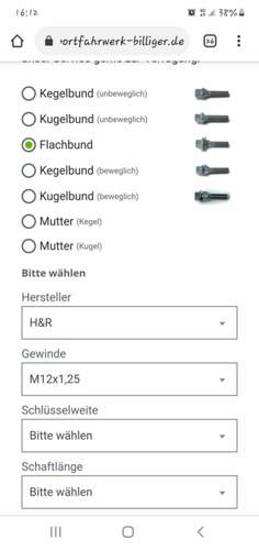

-12mm H&R Spurplatten vorn (ohne jegliche Änderungen, Radabdeckung gerade noch OK) mit M12x1,25x54mm Flachbundschrauben.

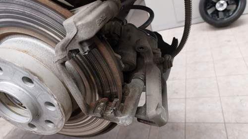

-Als nächstes wegen der Tieferlegung die Dämpfer vorn ausgebaut, dazu muss die gesamte Wischerverkleidung ab um ordentlich an die Domschrauben zu kommen. Was sehe ich da, 2 fehlende Muttern am Wasserkasten Spritzwand, der war nicht mal richtig eingeklickt. Das wären nasse Füße für den Beifahrer geworden. Gut die 2 M6 Edelstahl-Muttern hatte ich auf Tasche.
-Weiter geht’s, habe ich hier im Forum gelesen hinten am Längslenker soll ein Kabel (das von der elektrischen Handbremse) schlecht verlegt sein und fast innen am Reifen schleifen. Kontrolle bei mir: Genau das gleiche. Und da hat der Corsa-e schon die 7x17,ET32 drauf. Es muss wohl noch 7x17ET38 Serie geben, da liegt es dann am Reifen an. 2 Kabelbinder an ein schon vorhandenes leeres Loch im Längslenker und das Kabel ist ewig weit weg vom Reifen.
-Als ich so dahinten bin schau ich mir die Radschalen an, die stehen 5mm vom Kotflügel innen weg, der Dreck fliegt also direkt dahinten an die unbehandelte Karosse. Klasse, Heißluftfön und das Problem war behoben.

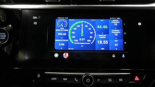

Neuer Monat, neue Messergebnisse, hier für den November 2021:
Auf 1495km Strecke mit immer Heizung auf 21°C Automatik und Außentemperaturen von im Schnitt 5°C lag der Verbrauch laut BC bei 19,7kWh/100km. Echter Verbrauch laut Stromzähler: 22,5kWh/100km. (Bild anbei)
Durch meinen günstigen DC Ladetarif im Ort habe ich für die rund 1500km 291kWh am DC-Schnelllader getank und nur 45kWh zu Hause. Ich stande insgesamt 9x am DC-Lader (á 3,50€), zusammen rund 6,5 Stunden! Das ist zur Zeit so eine Art Feierabends Ritual mit 40min Zeit für mich zum Abschalten. Kann man sich dran gewöhnen. Nur der Platz im Corsa für die dazu passenden Yoga und Kamasutra-Figuren fehlt etwas ;-)
Weiterhin habe ich mit meiner ABOR App versucht einen Richtwert zu ermitteln, welche Kapazitäten der Akku je nach seiner Temperatur bereit stellt. Ich habe dafür Werte nach längerer Standzeit und vorheriger normaler Fahrweise ausgewertet. Warme Temperaturen sind die Restwärme vom vorherigen Laden. Das sieht dann ungefähr so aus:
Bei 25°C Akkutemp meldet die BMU rund 44kWh verfügbare Kapazität.
Bei 10°C Akkutemp sind es nur noch 40-41kWh.
Teilweise sind auch Werte mit nur 38kWh dabei, meist wenn er im unteren Viertel war.
Kälter als 6°C war mein Akku dabei nie (Garage).
Man bedenke, Opel wirbt mit 50kWh. Eine Unverschämtheit hoch 10... (Mein SOH ist noch immer bei 97%)
