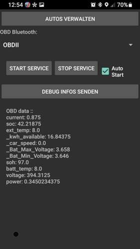

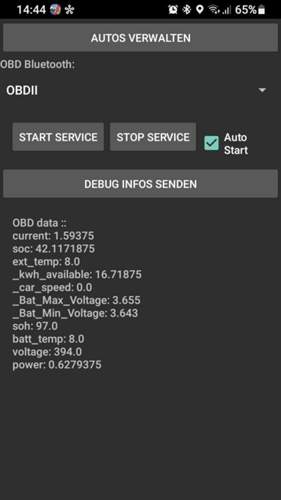

Themenstarteram 14. November 2021 um 12:52
Das ist die Akkutemperatur laut BMU Steuergerät. Irgendwo ein Mittelwert der ganzen Packungen denk ich. Der kann runtergehen so wie es draußen ist. Aktuell steht das Auto mit Naviupdate in einer unbeheizenten Garage seit gestern. (in der beheizten muss ich erstmal am Astra J die Spiegelheizung geht an Kontroll LED fürs DPF freibrennen nachrüsten). Mein OBD Reader meldet am Corsa Ausentemp 8Grad. Akkutemp 8Grad.
Screenshot-20211114-125421-abetterobdreader
Themenstarteram 14. November 2021 um 13:53
Naviupdate hat nur 0,1% Akku gekostet. Haha, hab einfach reingesteckt, auf N gestellt und hab 2h nicht hin geguckt. Kommste wieder hin, Auto Licht, alles eingeschlafen, aber neue Karten sind alle drauf. Was will man mehr.
Auf jeden Fall nicht angeschnallt im Auto sitzen. So ein Quatsch. Da pennt die Karre trotzdem ein nehm ich an. Das Radio geht beim Update aber erst aus wenn es fertig ist.
Ausnahmen werden die Regel bestätigen. Aber dann kann man das Kartenupdate ja neu anstoßen.
Beim Update Infotainment wäre ich etwas vorsichtiger...
Edit: wie die 12V Batterie bei der Aktion gelitten hat habe ich leider gar nicht gemessen. Das nächste Mal. Jetzt sind die Karten erstmal Stand 21.9.21
Screenshot-20211114-144458-abetterobdreader

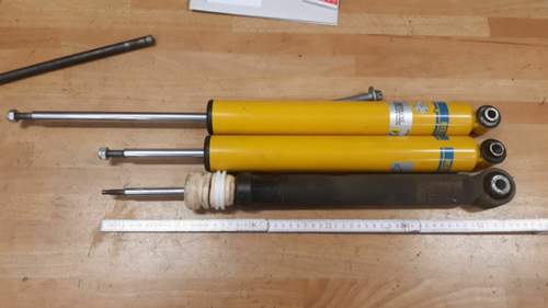

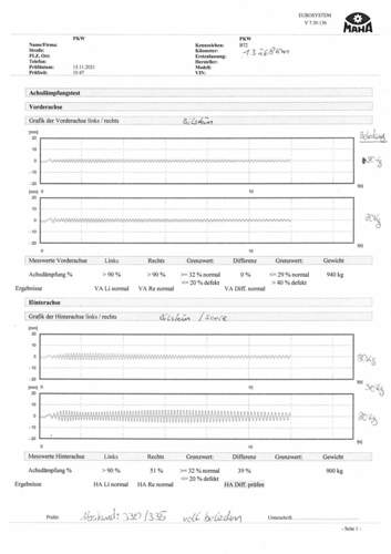

Nachtrag Bilstein Dämpfer hinten
Es ist soweit. Der zunächst eine geöffnete Gasdruck B8 Dämpfer hinten wurde neu befüllt und im Auto mit geänderter Kolbenstange verbaut. Das Öl was drin war ist sowas wie 5W, weiß ja keiner so genau. Jetzt neu kam 10W (Gabelöl von Motul) rein. Und das war genau richtig. Der Dämpfer ist straffer und leistet richtig gute Arbeit!
Zum Testen habe ich mehrfach unseren Stoßdämpfertest im Dauerbetrieb bei verschiedensten Frequenzen laufen lassen. Das Auto ausgeladen vorn und hinten, links und rechts mit je 80kg und den Kofferraum mit 30kg. Es fehlten nur noch 60kg bis zum ZGG. Durch die Tieferlegung und den Balast war das Auto 45/40mm tiefer zur Serie. Restfederweg nur noch ca. 30mm.
Das Ergebnis kann sich sehen lassen, siehe Protokoll anbei. Die 3 Bilstein leisten alle samt 100%, kleinste Amplituden in fast allen Frequenzbereichen! Zum Vergleich hinten rechts der noch eine PSA Seriendämpfer. Mit dieser Last (4Personen+Gepäck) und den Federn ist er hoffnungslos überfordert. Er leistet nur noch 51%. Zur HU würde ich sagen eigentlich defekt. Dämpfer die sonst unter 70% sind haben da meist auch schon sichtbare Schäden wie Ölverlust.
Ich bin top zufrieden und werde den zweiten B8 nun auch noch öffnen lassen. Das leidige Thema Federn ohne Sportdämpfer mit grauenvollem Fahrverhalten kann ich dann endlich abschließen.
Dämpfertest 3xBilstein 1xSerie
Geänderter B8
