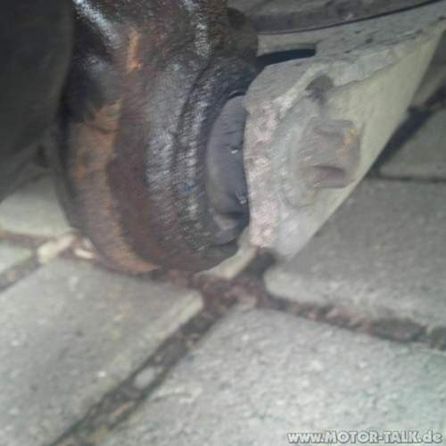

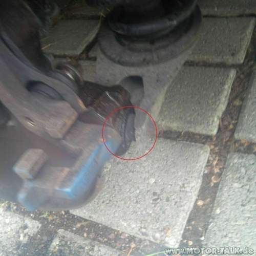

Hallo Leute, heute beim Wechsel der Bremsscheiben ist mir folgendes aufgefallen... ein recht abgenutzer Gummi... ist wohl vom Dreieckslenker!?
Ist das TÜV Relevant?
zitat von unseren prüfer:"scheiße aussehen ist kein mangel,spielfrei muß es sein" 😁

Nein Nein, ich habe nur davor den Bremssattel und die Nabe ordentlich gereinigt und anschließend nochmal mit Bremsenreiniger "abgeduscht" und deshalb sieht das so aus. 🙂
Ja verstehe... altes Lager rausdrücken und neues damit rein... denke das neue Lager in Eis zu legen davor würde sich wohl gut machen oder?
