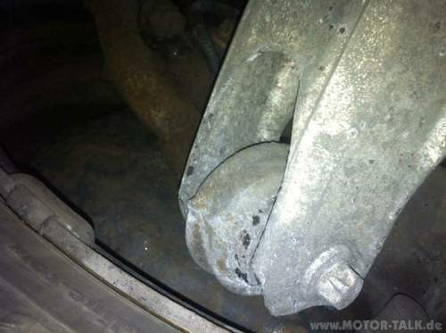

Hallo Leute, heute beim Wechsel der Bremsscheiben ist mir folgendes aufgefallen... ein recht abgenutzer Gummi... ist wohl vom Dreieckslenker!?
Ist das TÜV Relevant?

zitat von unseren prüfer:"scheiße aussehen ist kein mangel,spielfrei muß es sein" 😁

kleinster außendurchmesser druckstück scheint 44mm zu sein,außendurchmesser buchse ist laut febi 45,5mm.sollte gehen 😁

So, da ich heute beim TÜV war meine Felgen eintragen lassen habe ich bei der Gelegenheit mal nachgefragt wie das aussieht mit TÜV nächstes Jahr wegen dem Lager.
Muss ganz nebenbei mal sagen die sind hier echt sehr freundlich in Landshut!
Netter Empfang im Büro, Kaffe für die Wartezeit und die TÜV-Prüfer haben immer ein offenes Ohr... letztes mal schon und dieses mal auch wieder.
Er meinte der Vectra hat wohl öfter mal Probleme mit der Hinterachse... hat dann ordentlich an den Hinterrädern gerüttelt und meinte da ist alles Ok. 🙂
Also doch nicht so wichtig für die HU. 😁

Bei mir sieht die Buchse auch so aus. Hab auch mehrmals nachgefragt aber scheint nicht tragisch zu sein und durch den TÜV kam es auch so.

so hab mal geguckt,sollte problemlos gehen.platz ist ausreichend da.konnte allerdings nur druckstück mit lager/mutter hinhalten da ich den querlenker ja nicht lösen musste,sah aber gut aus 😉
