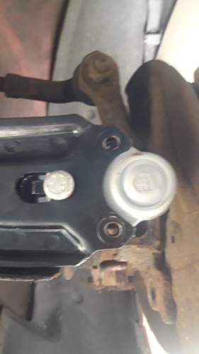

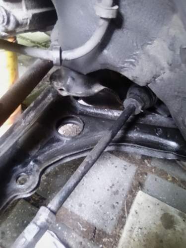

a, die vorderen querlenker gummis müssten neu. kann man das selber machen, es heisst Hebebühne wird gebraucht? auch frage ich mich ob es lohnt kompl lenker zu ersetzen oder nur neue lager einpressen zu lassen. selber kann man das ja schlecht...das pressen. also diese lenker wurden v ca 5 jahren erneuert vom vorbesitzer. rechnung war anbei..ich hatte auch mal provisorisch entrostet und grundiert dh die teile sind eigtl noch ok. ausser Gummis halt, ich bin auch nicht viel gefahren . es scheint gummilager generell haltennicht lang. ich musste vor 2.5 jahren auch hinten lager machen lassen..

Ja man kann die Lager umpressen, das geht sogar mit dem Schraubstock. Man braucht aber passende Druckstücke, Stecknüsse, Rohrenden etc..
Neue Lenker gibt es aber für 30 € - da haste dann beide Lager neu.
Zu deinem Blech: Reste abschleifen, Loch bohren, grundieren, Einziehmutter reinziehen. Danach etwas Wachs drauf und festschrauben.
Ich würde die originalen Querlenker niemals raus schmeißen und immer nur die Lager erneuern, da die originalen Blechteile deutlich haltbarer und dicker sind. Da nun bei dir aber schon Zubehör drin ist, würde ich sie erneut tauschen. Ist einfacher.
Die Querlenker kann man auch ohne Hebebühne aus- und einbauen. Komfortabel geht es auf einer Grube. Etwas unkomfortabler geht es ohne Grube nur mit einem Rangierwagenheber und einem Unterstellbock. Wenn Du beide Querlenker gleichzeitig ausbauen willst, dann 2 Unterstellböcke.

Immer die Achse komplett anheben. Die einzelnen Querlenker sind über den Stabilisator verbunden. Das ist erst entlastet wenn beide Räder oben sind.
Wenn die Lenker ausgetauscht sind die Spannschrauben der Gummilager nur in Ruhestellung festziehen, sonst sind die Gummis in Ruhestellung verspannt und gehen schneller kaputt.

Wenn das Auto auf den Rädern steht ist das auch Ruhestellung. Es bedeutet einfach das die Achse in der Position stehen soll wie sie auf Ebenen Untergrund wäre.
Wenn Du die Querlenker einmal ausgebaut wurden, gehört meiner Meinung nach auf jeden Fall das Einstellen der Spur nach dem Wiedereinbau dazu. Es gibt zwar Leute, die die Querlenker vor dem Ausbau so markieren, dass man sich beim Wiedereinbau daran orientieren kann und sie in exakt derselben Position wieder einbauen kann, aber dem traue ich nicht so ganz. An neuen Querlenkern gibt es so eine Markierung schon mal gar nicht, und wenn nur neue Gummis eingebaut werden, stimmt die Markierung dann wahrscheinlich auch nicht mehr.
Die Schrauben festziehen geht dann also nicht, während das Auto auf der Hebebühne ist, da die Querlenker dann ja ohne Last sind.
Beschaffe Die am Besten ausreichend Bretter oder anderes Geeignetes, das Du unter die Räder legen kannst und auf dem das Auto sicher(!) steht. Das kannst Du dann beim Ablassen der Hebebühne unter die Räder legen und hast dann genug Luft unter dem Auto, um die Schrauben festzuziehen während das Gewicht des Autos auf den Rädern lastet. Die Alternative dazu wäre dann eben eine Grube.

Die Querlenker haben nur eine Position und beeinflussen die Geometrie daher nicht. Da muss man nichts markieren, weil nichts einstellbar ist.
Das Traggelenk lässt sich in den Langlöcher verschieben, wobei das nicht viel ist. Es wird dort immer die Mitte eingestellt.

Den Querlenker kann man nur in einer Lage einbauen. Was ATU sagt mit der Vermessung ist nicht falsch, da eben das Traggelenk angefasst wird. Zumindest eine Eingangsmessung ist durchaus sinnvoll. Sofern zu sehr aus der Toleranz, dann einstellen.
ABER: Bei sowas schaut man sich auch gleich den Rest an. Wie sehen die Köpfe von der Spurstange aus, die Stoßdämpfer, die Domlager etc.. Wenn die ohnehin kurz vor Fertig sind, dann wechselt man die mit. Sonst wirst zig Vermessungen durchführen.

Natürlich sind die Querlenker nicht einstellbar, aber die Traggelenke werden eben, wie hier schon geschrieben, per Langlöchern an den Querlenkern befestigt. Diese Verbindung muss man auf jeden Fall trennen. Dass die Langlöcher einfach nur pauschal immer in der Mittelstellung positioniert werden, halte ich für abenteuerlich. Damit beeinflusst man den Sturz des Jeweiligen Vorderrades und auch die Vorspur! Nach einmal öffnen würde ich das auf jeden Fall vermessen und korrekt einstellen lassen!
Natürlich fährt das Auto auch ohne das, aber halt wie? Auch über das Tragbild der Reifen nach einiger Zeit darf man sich dann nicht wundern.
