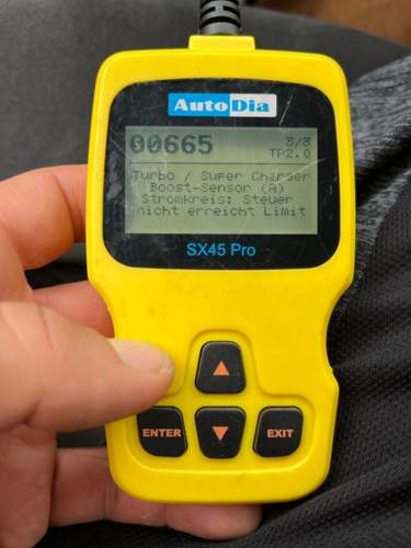

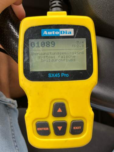

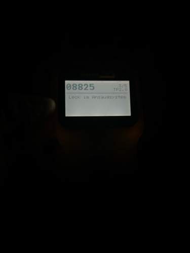

@hinkes also mein Audi hat 480tkm auf der Uhr und hat auch etwas Probleme bei der Beschleunigung von 100-130 km/h.
Des Weiteren scheint das Thermostat zu früh zu öffnen (bei 80 Grad bleibt die Nadel stehen) TÜV hat ihn aber durch das Hochtouren auf 90 Grad gebracht und kein Erfolg.
Lambda meinst du bestimmt vor Kat mitFalschluft? Kann man die Sonden oder Kat testen ob richtig funktioniert?
@hinkes wie teste ich denn auf Falschluft?
Kann es auch mit dem Turbo bzw. Unterdrucksystem (Schläuche oder N75 Ventil) zu tun haben, denn da kam auch mal ein Fehler. Oder ehr beim Ansaugsystem? Ich schicke mal die Bilder (kamen aber nicht wieder)

Es gibt eine Sonde die sitzt unter dem Wasserausgleich Behälter... war bei mir (350 000 km) auch schon defekt.. hat aber einen Fehler im Speicher hinterlegt. (Gemisch zu fett)
@derSentinel dann würd ich die aber ausschließen (da kein Fehler) und ehr auf Thermostat tippen, da der Kühlmitteltemperaturgeber am Motor schon getauscht wurde
@Baracuda710 schrieb am 11. November 2023 um 10:39:59 Uhr:
was soll das mit dem Abgasen zu tun haben ? Da sehe ich das Problem eher nicht...
Kann es mit dem Turbo bzw Unterdrucksystem zu tun haben oder spielt das beim Abgas auch keine Rolle @derSentinel
